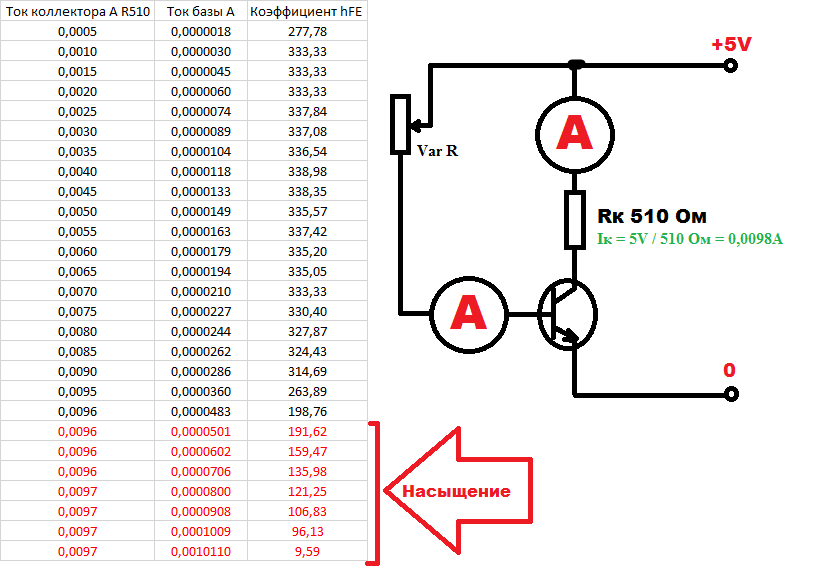

Заменил резистор нагрузки коллектора с 2000 Ом на 510 Ом. Правильно ли я понимаю, что насыщение транзистора зависит от максимального тока нагрузки, в данном случае резистор, который может пропустить через себя ток, который рассчитывают: Iколлектора = Uпитания / Rнагрузки; Iколлектора = 5V / 510 Ом = 0,0098 Ампер? Насыщение транзистора ~ 0,0096 - 0,0097. См. иллюстрацию.

 Заголовок сообщения: Re: Все о биполярном транзисторе.
СообщениеДобавлено: Чт мар 19, 2020 01:35:48
Карма: 57
Рейтинг сообщений: 371
Сообщений: 6022
Правильно.
Строго говоря, это не насыщение транзистора (какая чушь!), это состояние, когда ток коллектора ограничивается резистором, а напряжение коллектор-эмиттер падает; грубо говоря, при таком напряжении К-Э транзистор не может усиливать нормально. Всё взаимосвязано.
СообщениеДобавлено: Чт мар 19, 2020 07:30:41
Карма: 13
Рейтинг сообщений: 27
Зарегистрирован: Сб ноя 15, 2008 10:09:56
Сообщений: 2029
Откуда: г. Тула
Transformer-V, в данном случае, да. Это насыщение. Но не потому, что поднялся сильно ток, а потому, что напряжение коллектор-эмиттер упало ниже примерно 0,2 Вольт. Ниже оно физически опуститься не может. И даже если нагрузку-резистор напрямую подключить к питанию, ток выше сильно не поднимется. Естественно, чем выше сопротивление нагрузки, тем больше на ней падает напряжение и тем быстрее транзистор уходит в насыщение.
СообщениеДобавлено: Чт мар 19, 2020 07:56:25
Карма: 20
Рейтинг сообщений: 826
Сообщений: 3175
Transformer-V, вы напрасно убрали из таблицы столбец "напряжение коллектор-эмиттер. Ещё лучше добавить "напряжение коллектор-база". По определению режим насыщения - когда напряжение на обоих переходах в прямом направлении. В активном режиме коллекторный переход смещён в обратном направлении, неосновные носители из эмиттера через базу... и далее по тексту учебника. Транзистор усиливает. В режиме насыщения коллекторный переход открыт, базовый ток на него не влияет. HFE = 0. Посчитайте коэффициент усиления не как отношение токов, а как отношение разностей токов из соседних строк - будет правильнее и понятнее. И насыщение вы увидите двумя строчками выше.
