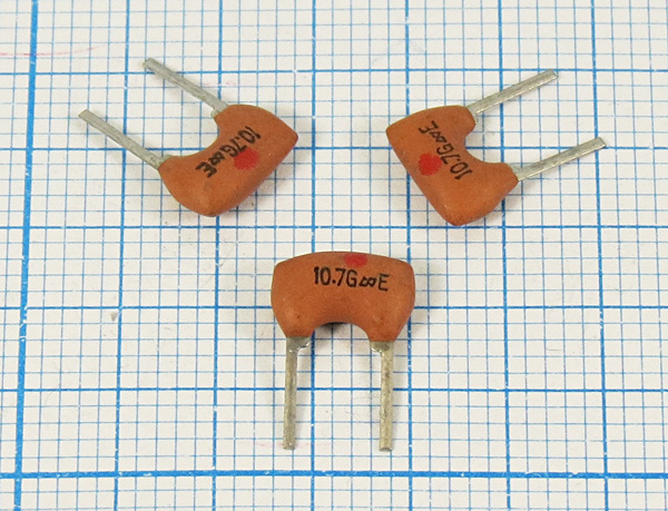

Владимир16 писал(а):
Собрал приёмник на ТА2003-дикторов ещё можно слушать,а вот музыку...хрипит.Подскажите,можно ли что-то сделать, кроме как выбросить?
ЧМ дискриминатор у вас какой, катушка индуктивности или двухногий пьезокерамический ЧМ дискриминатор, вот такой:
Хрипеть будет, если поставили вместо двухногова ЧМ дискриминатора трёхгногий полосовой фильтр ПЧ:
Главное их не перепутать:
 Заголовок сообщения: Re: УКВ приемник средней сложности.
СообщениеДобавлено: Пт апр 10, 2020 09:53:52
Рейтинг сообщений: 17
Зарегистрирован: Чт фев 14, 2019 15:38:10
Сообщений: 40
Нет у меня катушка .Всё как на схеме на 6,5мгц.

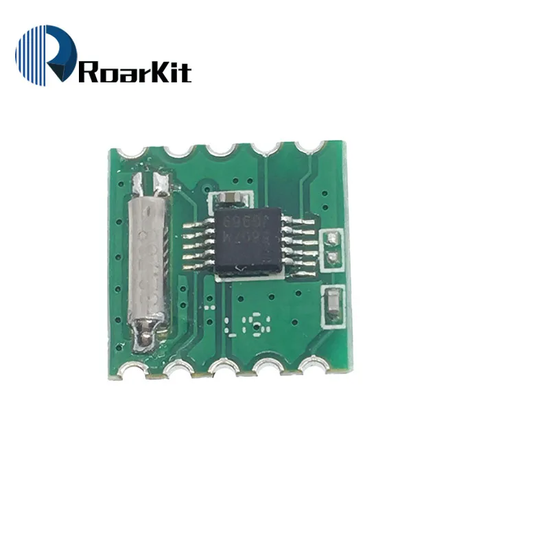

Такой у меня вопрос. Бывают ли в продаже радиомодули на стандартный диапазон ФМ? 90-120 мгц? На Али скорее всего.
То есть, готовая платка с почти всей обвязкой?
Мне нужна такая, к которой я бы мог сам припаять переменный резистор управляющий варикапом. Остальное не критично.
Увидел на али например вот такой вариант:
"RRD-102V2.0" стерео радио модуль (FM стерео радио модуль) высокая чувствительность, низкое энергопотребление, ультра-маленький размер FM стерео радио модуль. используя микроэлектронику RDA RDA5807M (или RDA5802NM), эта цепь меньше внешних компонентов, коэффициент шума минимален. Небольшой размер, низкое энергопотребление, низкая стоимость, простое применение, использование широкого спектра преимуществ. является простым в использовании и обладает высокой экономичностью одночипового FM стерео радио модуля."
Но это ардуинный вариант. "для Arduino RRD-102V2.0" . А я в ардуинах не копенгаген)
Мне нужен самодостаточный, простой, можно моно, рублей за 100-300, конечно без усилителя, и обязательно чтобы поиск станций был внешним переменным резистором, а не энкодером или чем там ещё))
У меня вообще, есть не нужный мне ФМ приемник. Но там автоматический поиск станций кнопкой. И я не знаю, смогу ли перевести его на варикапный поиск станций. Но надо его поглячдеть.

Martel- писал(а):
это ардуинный вариант. А я в ардуинах не копенгаген
В сети есть стопиццот вариантов приёмников на этом модуле, уже с готовыми прошивками. Шьются ардуины или через USB непосредственно, или через копеечный кабель USB-TTL.
Соединить модули стократ проще, чем строить УКВ-радио с нуля на дискретных компонентах. Кстати, модуль этот ЕМНИП работает до 115МГц. Естественно, ни УЧМ, ни АМ у модуля нет.
Наборы для сборки радио на авиадиапазон стОят явно более 300 деревянных:
https://www.aliexpress.com/item/32608332857.html
И ФМ-радио таким китом не послушать.
Ну а приёмники всволновые - от 80 баксов. И на коленке сам такой не соберёшь. Но это оффтоп.
Я игрался с RDA5807, лично мне всё понравилось.
36doyiMEud4.jpg [204.85 KiB]
