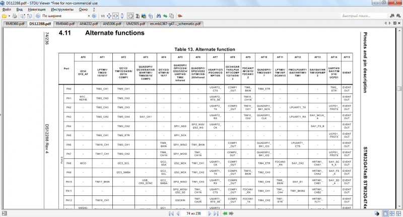

Вопрос по OPAMP в STM32G4xx.
В даташите, табл. 13 не нашёл назначения альтернативных функций для OPAMP (1...6) на GPIO. Где ещё можно посмотреть?
У аналоговой периферии нет AF, что логично, ведь в данном случае мультиплексор не поможет, он только для цифры.

Хм... А как же переназначение VINP на другие выводы происходит?
Через регистры самого OPAMP.

Всё. Нашёл. RM 25.3.4 (как я его пропустил? :( )
