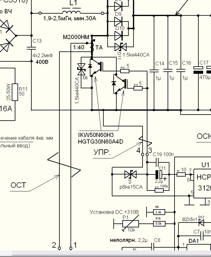

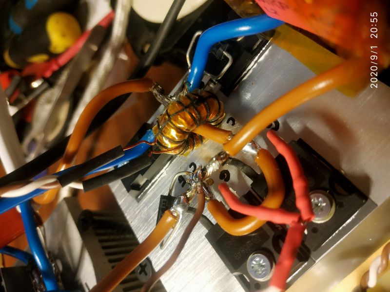

Здравствуйте, собрал Бульдюка. Включил на ХХ. Первые три включение вроде норм, покрутил регулировку напряжения - при повышении начинает жужжать дроссель - работает. Выставил 320В, выключил. Включил и при запуске разорвало зарядный резистор на 47 Ом. Заменил утюгом - работает. Почему так случилось? Такое впечатление, что генерация началась до включения реле и ток пошел через резистор.
Токовое кольцо уже сделал с комп желтого колечка). На счет правильного подключения обмотки токового кольца разъясните, пожалуйста, как нужно. (подключил наугад)
Белый -5
коричневый -6
 Заголовок сообщения: Re: Частотный преобразователь
СообщениеДобавлено: Вт сен 01, 2020 22:14:09
Карма: 47
Рейтинг сообщений: 875
Зарегистрирован: Чт июн 26, 2014 00:04:37
Сообщений: 2913
:facepalm: 5, 6 - это обратная связь по напряжению, транс. тока подключается к 1 и 2. На схеме подписан материал кольца M2000НМ, точками обозначены начала обмоток. Начала - это то, например, что с одной стороны входит в кольцо. Очень частая проблема возникает с подключением трансформатора тока :dont_know:
НА КОЛЬЦЕ ОТ БП ОБРАТНАЯ СВЯЗЬ РАБОТАТЬ НЕ БУДЕТ - Перематывайте на нужном ферритовом колечке.
А дальше, после намотки 40 витков (мотать в любую сторону, не важно) получится, что один провод входит в кольцо с одной стороны, а второй выходит из него с другой. Потом пропускаем силовой провод внутри и подключаем согласно рисунку ниже:
Резистор поставьте 50Вт для запуска, железный типа AH-50. 25Вт - это если найдёте СОВЕТСКИЙ ПЭВ-25. И, без Обратной связи ток ни чем не ограничивается, это тоже влияет. Что напряжение регулируется - так это один контур работает, а для нормальной работы должны штатно отрабатывать два контура регулирования, напряжения и тока, один управляет другим.

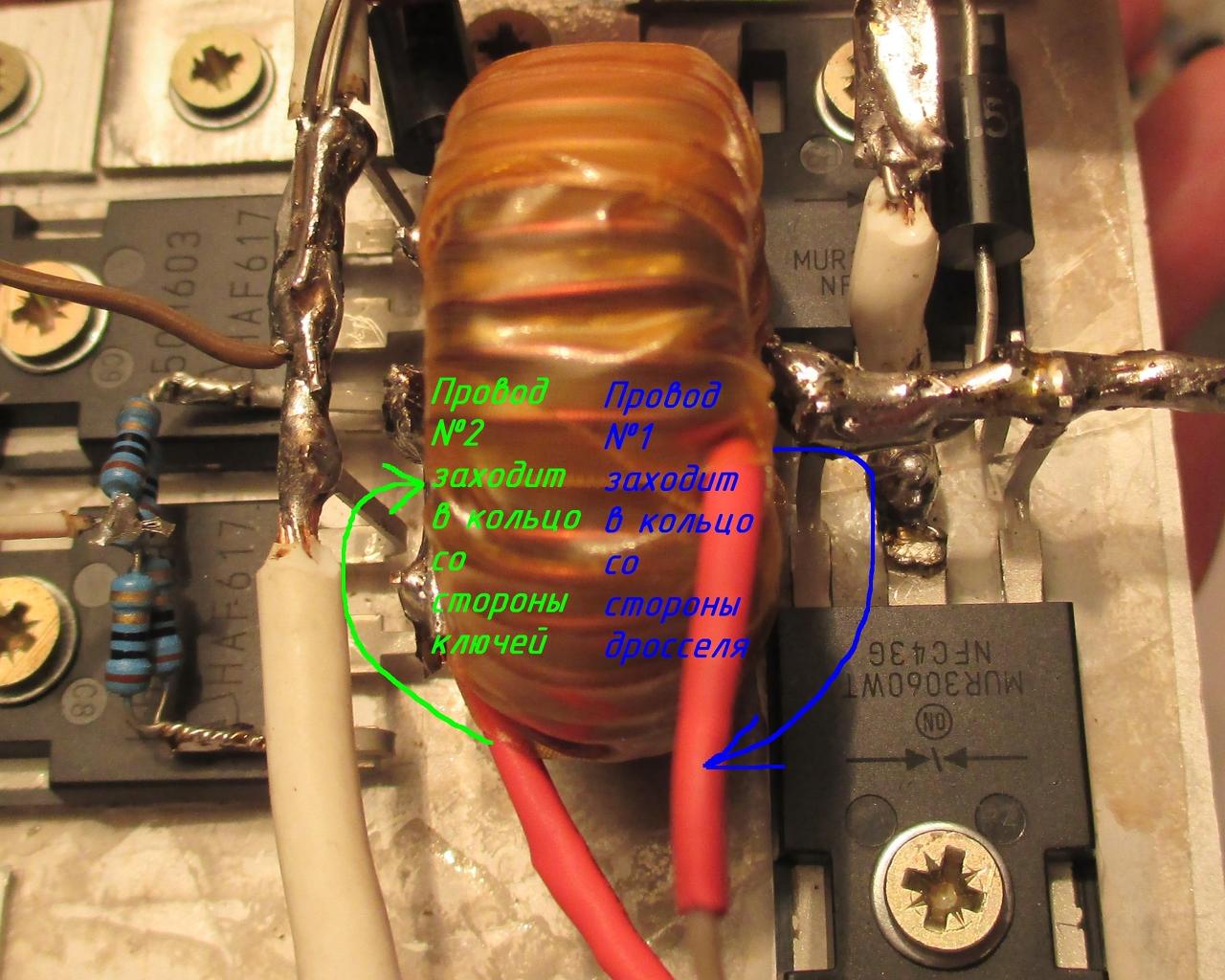

Не туда посмотрел.))) 1 - белый, 2 - коричневый. Буду искать феррит и перематывать... Резистор нашел советский зеленый 25Вт 50 Ом
Добавлено after 50 minutes 37 seconds:
Извините, не могу сопоставить ваши слова со схемой. Может я не правильно понимаю, но мне кажется, что получается все противоположно.
Подтвердите, пожалуйста, что провод №2 заходит в кольцо со стороны ключей.

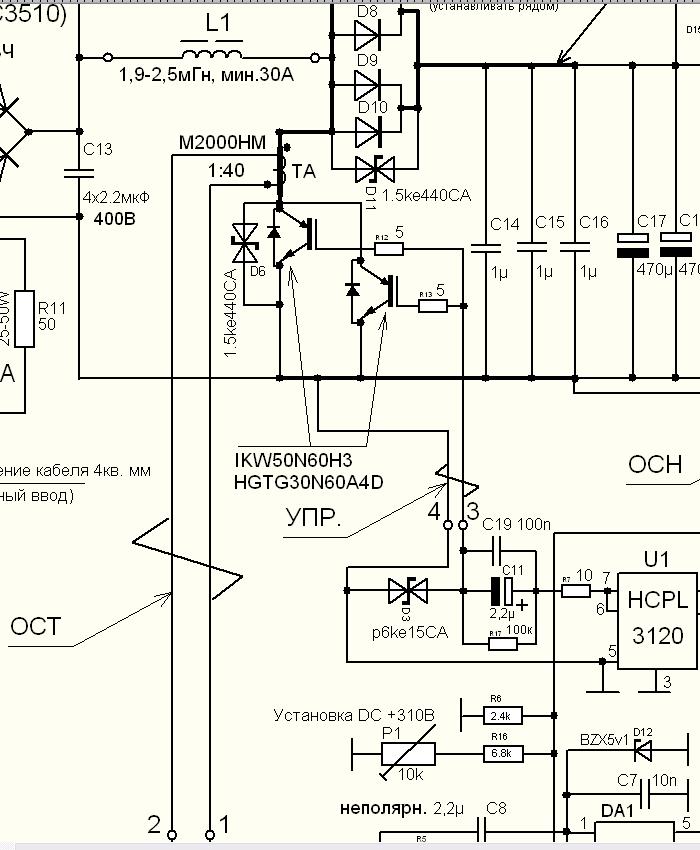

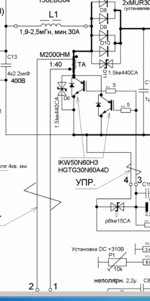

Подтверждаю. На схеме точками указаны начала обмоток, или то, что с одной стороны входит в кольцо. Это схема принципиальная, я её сначала нарисовал, а потом отметил как идут начала обмоток. Её не нужно понимать как "c какой стороны нарисовано, с той стороны и в кольце".
Начала - это то, что с одной стороны кольца. А на схеме выбрано начало первичной шины сверху (со стороны дросселя), а начало вторичной обмотки - это провод 1, он с точкой. И по факту он должен выходить с той-же стороны из кольца, где и выбранное начало первичной шины - то есть со стороны дросселя. Провод 2 соответственно выходит со стороны ключей.
Можно перевернуть на схеме два провода, будет тоже самое.
Вот вариант как сейчас:
А вот перевёрнутое то-же самое:
Заменю схему на перевернутый вариант, чтоб он по наглядности согласовывался с картинкой.
