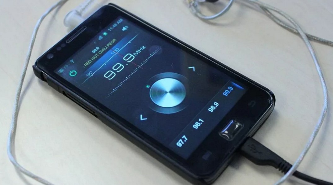

roman.com писал(а):Собрал генератор (по классической схеме ёмкостной трёхточки) и добавил два умножителя (удвоителя).
Слушаю FM радио на приёмник в телефоне, на частоте 99,8 МГц.
