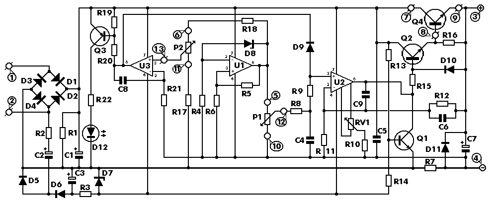

vredik писал(а):
Нет регулировки тока. Напряжение регулируется. Проверял автомобильной лампой.
Какое напряжение на 3 ноге U3 при вращении резистора тока, соответственно под нагрузкой.
 Заголовок сообщения: Re: БП на TL081_0-30V / 0,002-3А
СообщениеДобавлено: Вс ноя 01, 2020 10:09:28
Зарегистрирован: Пт окт 16, 2020 08:49:52
Сообщений: 3
Регулируется от -0.7 до 0.7 В
Соответственно в точке 11 -0.7, в точке 6 0.7 В
А должно регулироваться от 0 до 1.5 В
В точке 5 10 В
Если мерять с другой стороны R17 т.е перед шунтом, там то же -0.7
СообщениеДобавлено: Вс ноя 01, 2020 10:26:27
Карма: 145
Рейтинг сообщений: 6059
Сообщений: 36292
Откуда: г.Мариинск
Не должно, всё правильно оно меняется.
Теперь проверяем работу ОУ при вращении токового резистора на 6 ноге напряжение должно скачком меняться от практически напряжения питания до напряжения меньше 10в. Если этого нет то ОУ надо менять, конечно если на нём есть питания и он правильно стоит.
СообщениеДобавлено: Вс ноя 01, 2020 11:25:32
Сообщений: 3
На 6 ноге напряжение питания. Не меняется при вращении резистора.
Поменял ОУ. Все заработало. Ток регулируется. Спасибо за консультацию.

Здравствуйте.
Стоит ли менять стабилитроны D7, D8 с 5v1 на 5v6 (чем ближе к 6В, тем термостабильнее) ?
Если менять, то оба D7, D8? Или можно только D8 в ИОН?
И нужно ли при этом менять какие-то резисторы?
Если последовательно D8 в ИОН поставить диод или стабилитрон встречно, то какие-то резисторы нужно корректировать?
*Нумерация согласно схеме на первой странице. Плата красная, ползет с Алиэкспресс.
LBP-INIT.gif [14.91 KiB]
СообщениеДобавлено: Вт дек 22, 2020 12:38:21
Рейтинг сообщений: 27
Зарегистрирован: Вс апр 30, 2017 17:54:36
Сообщений: 215
Откуда: Юрмала
Если замените D7 на 5.6 в, то это приведет к увеличению потенциала отрицательного плеча и следовательно к увеличению диапазона питания U3 и U2. Проверьте по даташиту максимальное питание ваших ОУшек из набора который едет с Али и убедитесь что увеличение номинала стабилитрона не приведет к превышению максимального питания ОУшек, а то они легко сгорят. Такое в этой схеме бывало не раз именно по этой причине.
Какое у вас расчетное напряжение на С1 с учетом планируемого транса и напряжения его вторички на холостом ходу?. Можно приблизительно прикинуть напряжение на С1: АС вторички Х 1,4 = примерно рассчетное напряжение на С1 относительно центральной точки (земли). Теперь к этому расчетному напряжению на С1 надо прибавить либо 5.1 либо 5.6 вольта (смотря какой D7 выберете) и получите примерно расчетное напряжение питания ваших ОУшек. Ну и смотрите даташит на ОУшки.....превышает макс питание или нет.
Увеличение D8 до 5,6 вольта приведет к увеличению опорного напряжения для U2 и U3 с 10.2 ДО 11.2 вольта. Это позволит регулировать большее напряжение на выходе, если это нужно конечно. Опять же к вопросу что у вас на вторичке планируемого транса.
Возможно придется подкорректировать R17 в сторону уменьшения или R18 в сторону увеличения, потому что на 1 вольт увеличится входное напряжение на делитель U3.
СообщениеДобавлено: Вт дек 22, 2020 13:54:49
Рейтинг сообщений: 19
Зарегистрирован: Вс сен 30, 2012 13:52:48
Сообщений: 66
Откуда: Русь
Спасибо!
Трансформатор выдает 18.5В, есть добавочная обмотка +3В. Диаметр вторички 1.2 кв.мм, планирую 2А брать. Мост сделаю на SR560.
(18.5V - 2*0.7V) * корень(2) = 24V + 5.6V = 25V на ОУ.
ОУ в комплекте TL081, заменю на китайские MC34071.
По уменьшению R17 читал, что опасно в плане самовозбуждения, лучше R17 увеличить вплоть до 100R. А про увеличение R18 ничего опасного не вычитал - его и буду трогать.
Популярное решение поставить МСки высоковольтные в этой схеме. Мне тоже нравится, НО!!! смысл их ставить появляется если питание ОУшек получается выше 36 вольт
вообще-то 24+5.5 = 29.5 а не 25 :))
не понял я что за 2*0.7 вычитается из 18,5 вольта?? Ведь если добавочная, то это значит к основной на 18.5 вольта домотали еще маленькую на 3 вольта.
18,5*1,41 + 5.6= 31.7 вольта. Если еще 3 вольта домотано (если я правильно понял??) то тогда получится (18.5+3)*1.41= 35.9 вольта.
А по даташиту на TL081 питание +/- 18 вольт, то есть от шины до шины питания 36 вольт. Так что с твоим трансом если на вторичке 18,5 вольт, то вполне и ТЛ081 хватит, а вот если еще 3 вольта добавить то прям впритык получается и я бы тогда стаб поставил на 5,1 чтобы точно в даташит уложиться на ТЛ081.
МСки ставят если транс 24 вольта и выше
P.S. Это же не двухполярный БП :)) Отрицательное плечо тут слеплено исключительно для того, чтобы обеспечить 0 (ноль) на выходе ОУшек тока и напряжения, чтобы напряжение от нуля регулировалось и ограничение тока тоже до нуля срабатывало. Так что для такого отрицательного плеча вполне стаба и на 3.3 вольта по моему хватит. Тогда риск спалить ТЛ081 становится меньше если напряжение питания со стабом 5.1 в близко к предельным 36 в по даташиту ТЛок.
Последний раз редактировалось dima1967 Вт дек 22, 2020 15:21:52, всего редактировалось 1 раз.
СообщениеДобавлено: Вт дек 22, 2020 15:15:01
Рейтинг сообщений: 91
Зарегистрирован: Сб ноя 16, 2013 16:23:02
Сообщений: 1150
Откуда: Fe-City (46)
MC34071 хорошее решение 081 совсем не подходят, так как работают на границе своего максимума. И не забывайте о жизненных реалиях, в моей розетке запросто появляется 260 вольт, и не кто не гарантирует что в вашей такого не происходит. Ставьте комплектующие с запасом прочности... Как в СССР... И будет вам счастье, если хотите посмотрите мои доработки конструкции, я их описывал около сотой страницы...
СпойлерБороться и искать, найти и перепрятать...
СообщениеДобавлено: Вт дек 22, 2020 15:17:14
Карма: 120
Рейтинг сообщений: 1088
Сообщений: 22836
Падение на дидах моста.
