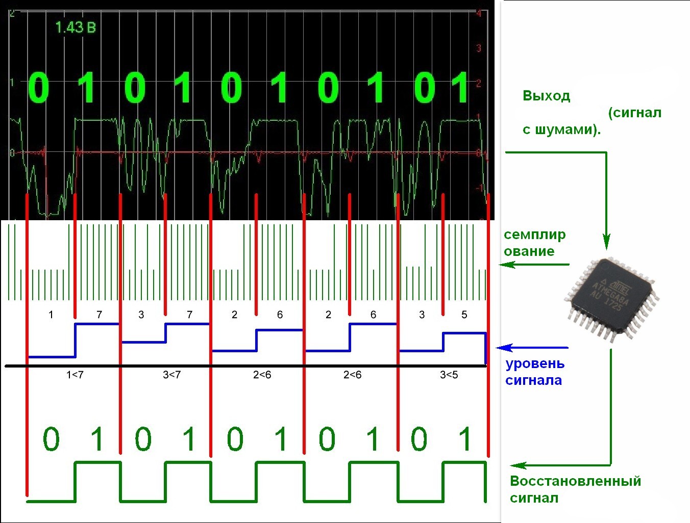

Частотное кодирование. ))
1) работает по одному проводу
2) работает в обе стороны (дуплекс)
3) множество подключенных устройств не влияют друг на друга
4) работает при любом напряжении
5) работает при высоком уровне шума
Обработка сигнала.jpg [195.12 KiB]
И т.д.
Современные uart'ы что-то типа такой картинки и делают, там оверсэмплинг же, x8, если не x16...

Да, UART делает оверсэмплинг... Так же как и RS-232 и RS-485 и CAN и т.д.
Только работают они не далеко)) У них высокие требования по уровню сигнала и завалу фронтов. И они не имеют гальванической развязки.
Я говорю про старые модемы с частотным кодированием... Они работают на огромные расстояния (десятки километров по проводам и тысячи километров по радио). Работают при любом уровне сигнала. Имеют гальваническую развязку. Им не важны фронты... шумы... и т.д.

А тут уже смотря кто и что хотел. Изначально хотели по 1 проводу, про развязку ни звука.
У того кто на фото... частотной модуляцией только низкие скорости, 9600 уже отнюдь не FM. QAM не хотели? И всякие эквалайзеры, прекодинг, удаление эха, процедура замера параметров секунд на 10 (link training). На это - 56, чтоли, МГц DSP и пару ядер по 28, чтоли, в помощь. И оно конечно работало на энные расстояния, однако там еще протокол с CRC и переотправкой был, на случай если все эти навороты все же не сработали. А если протокол коррекции запретить - такая штука очень интересный результат из порта выгружает.
