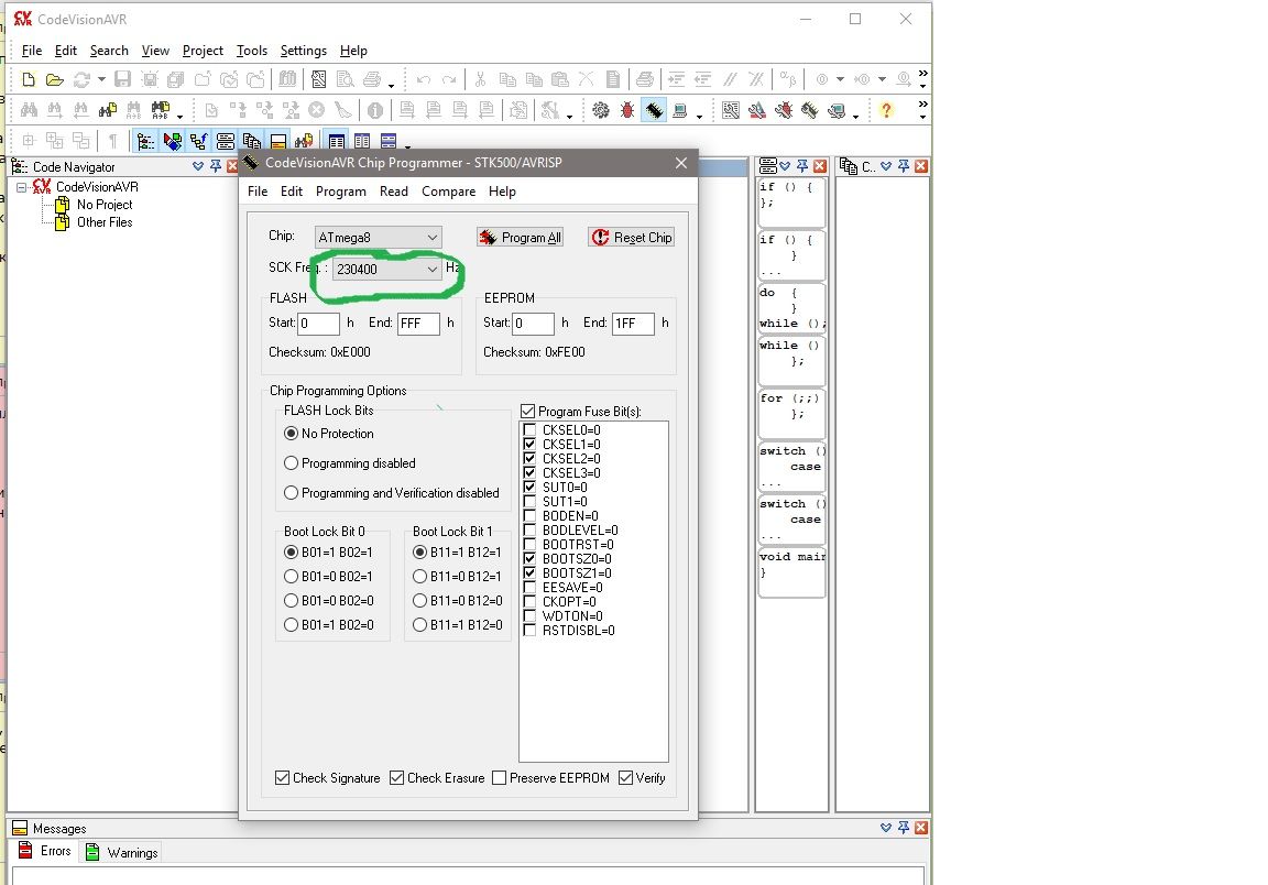

 Заголовок сообщения: Re: Программатор "STK500v2 by Petka"
СообщениеДобавлено: Сб апр 10, 2021 10:53:48
Зарегистрирован: Чт май 24, 2007 19:00:50
Сообщений: 63
Откуда: РОССИЯ г.Волгоград
Доброго Всем дня!!! Вопрос к ALEX 288. Собрал программатор на Вашей ПП с страницы 71(СМД). Поправки из последнего
поста внёс.Прошивку взял с 58 страницы,на частоту 14,7456, от Леонид Ивановича. Драйвер установил. Комп с WIN7
программатор видит, да и CodeVisionAVR Evaluation V2.05.0 его тоже видит.
Решил проверить,как работает, подключил прошитую мегу8 и хотел прочитать, что на ней записано.Но CodeVision
на все попытки считывания выдаёт "STK500 error entering programming mode"
(Ошибка STK500 при входе в режим программирования).И при чтении программатор, как ёлка новогодняя, мигает
светиками! Может подскажите куда копать? Зарание благодарю за любю помощ.
СообщениеДобавлено: Сб апр 10, 2021 15:17:17
Рейтинг сообщений: 15
Зарегистрирован: Ср ноя 03, 2010 20:29:24
Сообщений: 252
juraP, какая скорость установлена в CodeVision, на рисунке выделена зеленым, попробуйте установить минимальную.
