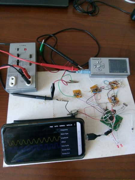

Здравствуйте!
Собрал программатор AVRmkII_grott_v1 , согласно рекомендациям grott. Внешний вид.
Изображение[/img][/url]
Запрограммировал ATXMega32A4U-AU и собрал осциллограф, навесным монтажом, Xprotolab-Plain, подключил его к смартфону-интересно работает.
Изображение[/url][/img]
