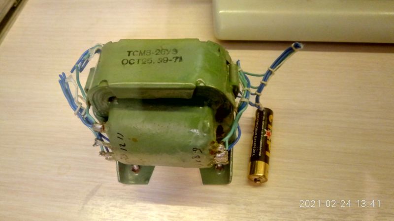

Доброго времени суток!
Обвалились мне два идентичных трансформатора ТСМ3-26У3.
При измерениях возможны небольшие погрешности (китайметр).
Если кто встречал, скажите где они могли применяться?
Вещь, я так понимаю, довольно специфическая, ̶е̶с̶л̶и̶ ̶у̶ ̶к̶о̶г̶о̶-̶л̶и̶б̶о̶ ̶е̶с̶т̶ь̶ ̶п̶о̶т̶р̶е̶б̶н̶о̶с̶т̶ь̶ ̶в̶ ̶н̶и̶х̶,̶ ̶н̶а̶п̶и̶ш̶и̶т̶е̶ ̶в̶ ̶л̶и̶ч̶к̶у̶ но это уже совсем другая история.

Мелкий сетевой трансформатор. Надо вызвонить обмотки, нарисовать схему включить через лампочку и разобраться что он выдает.
Более наверное из спортивного интереса - где применялся, возможно что-то штучное либо измериловка, а может и изделие конечным пунктом назначения является иной континент?
Советская душа - загадка, ХЗ что в подвале хрущевки можно найти.

Помойка в соседнем дворе являлась пунктом назначения того прибора. :wink:
Включай 1-2 в розетку и намеришь что он выдаст на низковольтных обмотках. Для начала через лампочку и померь ток ХХ.
