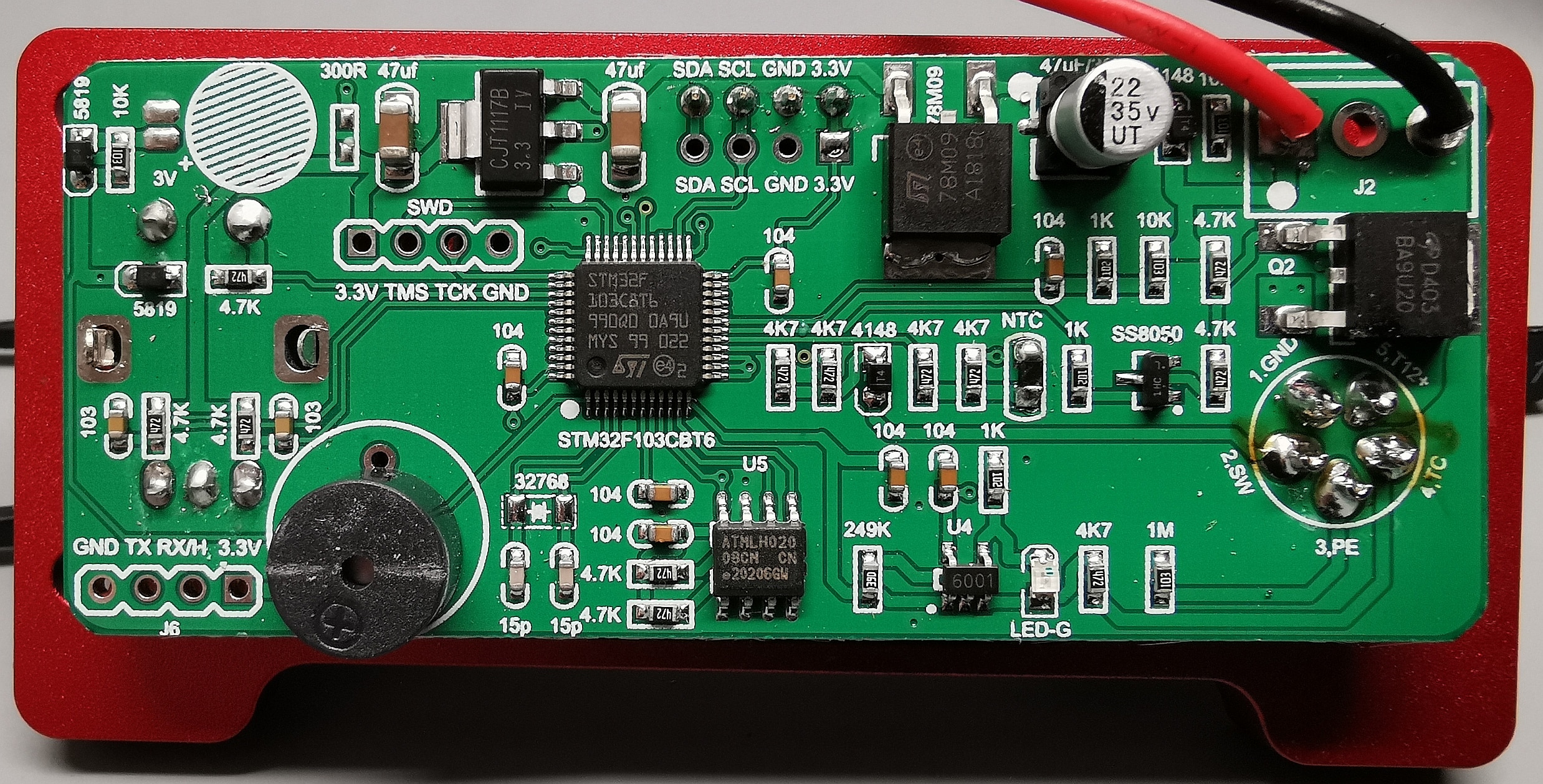

Собираю станцию с популярной тут схемы.
Помогите расшифровать смысл выводов. Из подписанного ясно что:
Т это термопара;
S это ртутный выключатель;
N это термистор
Что означаются остальные: "A, B" на силовом порте для фена
и "H, R, R, P" на общем?
Также "E"
Питание +24 В. "А" может быть 12, если турбина фена на 12 В
Также "E"
Earth - Земля
Остальные на схеме силовой части:

Такая плата у кого-нибудь была? Купил, тестирую.
пойдёт. на неё сейчас Давидальфа гоняет свои кастомы.
А я вот наколхозил. 30в вход - дсдс на 7в - линейник на 5в- лдо на 3.3в. Хотелочки конечно в формате PoL dcdc и LDO 5, но было свободное место, чего уж заморачиваться, всё равно никто не увидит.
