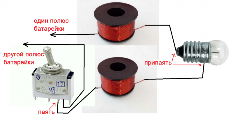

Добрый день, подскажите пожалуйста.
Как собрать схему из лампочки и двух магнитных катушек с питанием от батарейки?
Возможно ли это?
Нужно съемок в сериале. Я реквизитор.

evgeniu911, лампочка должна гореть в кадре?
Вообще, в этой ситуации магнитные катушки лишние (лампочки без них прекрасно работают от батарейки
И ещё важный вопрос: лампочки какие?
обычные осветительные 220 вольт от батареек нее работают (ну так, на всякий случай
Нужно больше подробностей.

Ого, тут есть живые люди ! Это радует.
Лампочка не 220. А обычная маленькая.
Смысл в магнитом поле от катушек.
Герой включает схему с катушками (загорается лампочка), катушки нужно две для красоты, так выглядит круче.
Подводит прибор к катушкам, и измеряет магнитное поле. Задумка пока примерно такая.
Как собрать по-простому такую схему? Что нужно? как рассчитать?
Буду очень благодарен за помощь.
Режик очень требовательный, все настоящее хочет .
Добавлено after 2 minutes 57 seconds:
Если кто поможет, прям по пунктам .
Что купить, какой мощности, как собрать.
Кину благодарность на сбер, 1000 р.

То есть должны быть катушки и должен быть ещё какой-то прибор? Что за прибор? Измеритель напряжённости магнитного поля, которое создали те две катушки? Ну, наверно, всё же не измеритель, а индикатор. У измерителя всяко должна быть стрелка, которую зрители не увидят, или цифровая индикация, которую тоже не увидят. А индикатор может быть и с одной лампочкой, но зато хорошо видимой.
Прибор можно сделать так: в его корпусе спрятана небольшая кнопка, батарейка и лампочка, всё соединяется последовательно. В нужный момент времени артист погорелого театра давит кнопку, лампочка вспыхивает, актёр произносит дежурную фразу "Кушать подано!"... тьфу, "Внимание, объект заминирован!" - и все довольны.
Подводит прибор к катушкам, и измеряет магнитное поле. Задумка пока примерно такая.[/uquote]

Если это задумывалось как батарейка-катушка-магнитное поле-катушка-лампочка, то ничего не получится.
Если это делать как переменный ток- катушка-поле-катушка- лампочка, то тоже ничего кинематографического не получится - расстояние с которого магнитное поле будет способно индуцировать достаточный ток, будет слишком мало, впритык. красивой картинки не получится. или ищите электромагнит от крана
Добавлено after 52 seconds:
можно взять светодиод - ему тока надо намного меньше. но если это закос под старину то печаль.

evgeniu911, вот набросал как и что нужно соединить. Там и 2 катушки, и лампочка с батарейкой
Тут 2 варианта:
1) если в кадре строго нужна именно батарейка, то использовать "Крону" (современная маркировка - 6F22), она в любом хозмагазине есть. Лампочку ставим 12-вольтовую, (не автомобильную! её батарейка не потянет), это в радиомагазинах нужно поискать или авито/olx и т.д.
Правда с лампой на 12 вольт и с батарейкой Крона ослепительной яркости не будет, будет светить как здесь:
https://youtu.be/VEIMV2-iVbQ
2) если нужна яркость в полный накал, а батарейка не принципиальна, то вместо Кроны использовать аккумулятор на 12 вольт, типа такого: ТЫЦ. Лампочку ту же что в варианте 1.
В схеме предусмотрен выключатель (тумблер), которым герой будет включать схему. Думаю здесь лучший вариант - это советский ТВ1-4 :
Смотрится эпично, и по сравнению с другими тумблерами он относительно крупный.
Провода нужно подсоединять к его выводам 3 и 4 (они там пронумерованы).
https://eandc.ru/pdf/pereklyuchateli/tv1.pdf

[uquote="evgeniu911",url="/forum/viewtopic.php?p=4040640#p4040640"]Подводит прибор к катушкам, и измеряет магнитное поле. Задумка пока примерно такая.[/uquote]
Прибор какой должен быть - в виде маленькой "коробочки" со стрелкой и шкалой, а-ля дозиметр?
Или допускается что герой поднесёт к катушкам не сам прибор непосредственно, а некий "датчик" соединённый проводом с прибором, стоящим рядом на столе?
Можно и так и так сделать.
Правда ни какие реальные приборы не будут реагировать на простую схему с катушками и батарейкой. Придётся процесс "подноса" к катушке и "реагирование" прибора разместить в разных кадрах. А движение стрелки прибора - симитировать другим способом.
