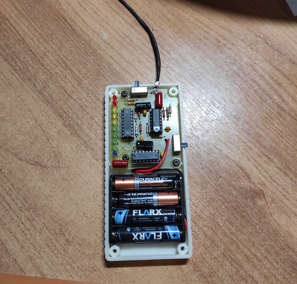

Что то опять тихо в теме.
Ну что же буду оживлять.
Не так давно пришлось тут повозиться с мафоном ну и после его оживления перепала мне микросхема отечественная, а именно К157ДА1.
Ну куда ее пристроить то, и тут вспомнил я про старенький приборчик а именно про NM8032.
А почему бы не использовать микросхему (что ей зря то лежать) и не сделать приборчик в хозяйстве пригодится да и с DIP компонентами повозиться.
В итоге копнул там, копнул тут, выпаял там выпаял тут, взял холдер на 4-е батарейки AAA (а то на размер АА что то слишком большое все выходило) схему накидал плату по ней. Собрал все в кучу.
После этого уже сел и нарисовал корпус простой, распечатал его и все это дело упаковал туда в итоге и вышел ESR измеритель NM8032.
Ну и фотки так сказать всего этого дела что вышло и как собиралось.
С наклейкой долго не заморачивался сделал ее по простому, но удалось все таки впихнуть туда стандартную таблицу от NM8032.

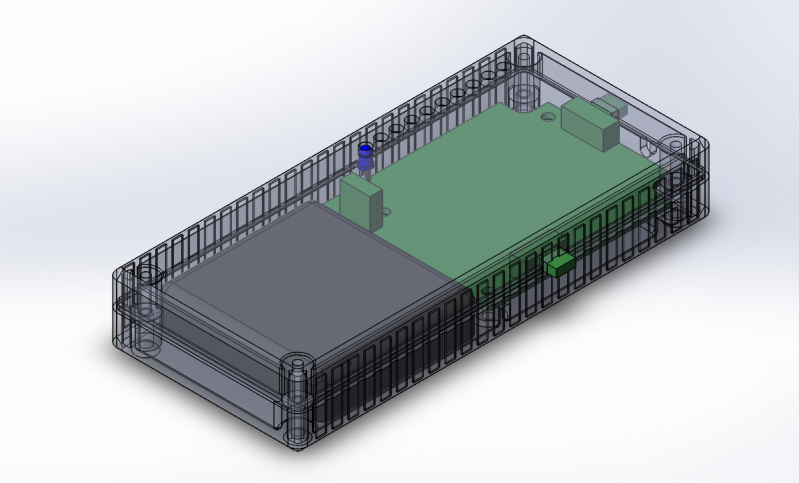

открыл для себя OpenSCAD с генераторами корпусов и теперь "нарисовать" любого размера корпус занимает меньше минуты. Конечно коробченки классические но для большинства поделок думаю хватит.

Бродил я как то по ютубу и наткнулся на видео по переделке корпуса от мультиметра DT830 в корпус для всем известного транзистор тестера https://www.youtube.com/watch?v=bNTF9i1HcU8
Прикольно, правильно и удобно. Но вот что то курочить мультик как то не хотелось от слова совсем
Да не вопрос берем мультик 830 линейку, штангель, быстренько обмеряем. Размеры основные есть, потом смотрим саму реализацию переделки, ага понятно.
Рисую корпус
В видео автор под дисплей сделал подложку в 2,5 мм но так не совсем красиво, тестовый зажим тогда выпирает над поверхностью, увеличиваю подложку до 4 мм все зашибись. На плате сам этот разъем и индикатор стоят все таки немного кривовато, поэтому беру среднее значение, ну и в качестве гнезд для щупов три разъема "банан" все по этим данным и ваяю корпус.
После уже делаю наклейку. Теперь осталось как плату какую буду делать сделать SMD площадку, благо прижим для нее уже в корпусе.
Ну и фото со скриншотами всего этого дела

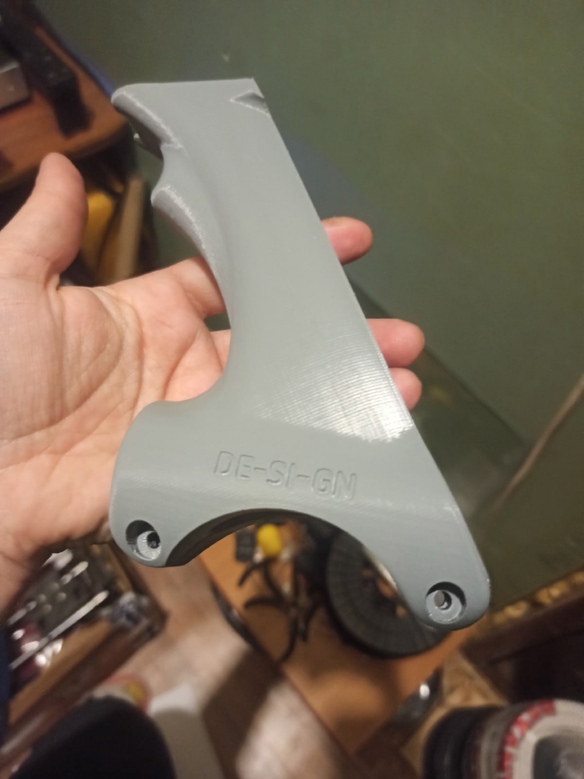

Незнаю кому как, долго медленно, принтер если норм то он быстро печатает, у меня их три) печатаю всё что можно и нельзя. Вот на фото абс вторчка цена за кг 350-370 рублей!

[uquote="inzell",url="/forum/viewtopic.php?p=4155469#p4155469"]Вот на фото абс вторчка цена за кг 350-370 рублей![/uquote]
В смысле цвет переходной? Просто последнее время переходной фиг поймаешь
Или сами пруток делаете?
Но это да, вот я ABS так то по норме на скорости 10мм печатаю, если большая деталь без требований к прочности и точности можно 20. Но так то печать детальки на 10 дней это норма.Незнаю кому как, долго медленно, принтер если норм то он быстро печатает
