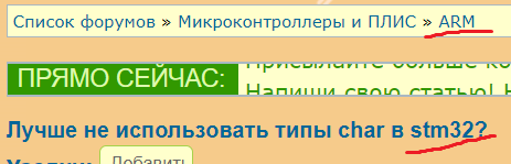

Не понял - а при чём тут AVR если тема про ARM?
При том, что именно эта ветка дискуссии была про AVR, естественно.
Если на клетке слона прочтёшь надпись «буйвол», не верь глазам своим. Козьма Прутков
тема.png [9.46 KiB]
Пока что единственное, что нам известно - что мой код в занимает в 1.6 раз меньше места в ПЗУ. Поскольку никаких кэширований и других оптимизаций на скорость не использовалось, логично предположить, что он будет быстрее выполняться.
