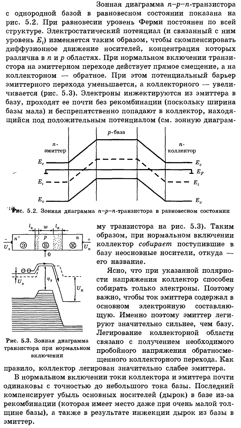

Понятно. Troll detected. Читать физическое объяснение (И.П.Степаненко, Основы микроэлектроники, 2001, стр. 127-128), гуглить каждый непонятный термин, пока не наступит просветление.БумБокс писал(а):Это мне очевидно, практическе как некий черный ящик но не физическое объяснение.
Все о биполярном транзисторе.

[uquote="El-Eng",url="/forum/viewtopic.php?p=4115654#p4115654"]Понятно. Troll detected.[/uquote]
От троля слышу.
[uquote="El-Eng",url="/forum/viewtopic.php?p=4115654#p4115654"]Читать физическое объяснение (И.П.Степаненко, Основы микроэлектроники, 2001, стр. 127-128), гуглить каждый непонятный термин, пока не наступит просветление.[/uquote]
Электроный инжектируются из эмитера в базу с этим ясно, далее и беспрепятственно попадают в колектор с какого такого перепуга они туда попадают, если область колектора насыщена электронами и нет дырок и ток от эмитера в коллектор не тек изначально! Я могу тоже написать глупость и опубликовать это в книге, которую вы приводите в качестве примера.

Электронов в эмиттере больше, потому что там больше соответствующей примеси.
Коллектор не насыщен электронами - они частично ушли в базу, создав тем самым запирающий слой.
Электроны попадают в базу и отпирают запирающий слой эмиттер-база.
Но. Раз электронов много, а база тонкая - то электроны доходят до коллектора и отпирают запирающий слой коллектор-база.

[uquote="murzistor",url="/forum/viewtopic.php?p=4115871#p4115871"]Коллектор не насыщен электронами - они частично ушли в базу, создав тем самым запирающий слой.[/uquote]
Почему? Колектор ведь N насыщен электронами, а база P вся дырявая, отсутсвуют электроны.
[uquote="murzistor",url="/forum/viewtopic.php?p=4115871#p4115871"]Электроны попадают в базу и отпирают запирающий слой эмиттер-база.[/uquote]
С этим понятно, электронам есть куда бежать из насыщенного эмитера электронами в дырявую базу.
[uquote="murzistor",url="/forum/viewtopic.php?p=4115871#p4115871"]Но. Раз электронов много, а база тонкая - то электроны доходят до коллектора и отпирают запирающий слой коллектор-база.[/uquote]
Доходя до коллектора и натыкаются на электроны коллектора в котором нет ни одной дырки.

При контакте кристалла n-типа (в котором много электронов) с кристаллом p-типа (в котором не хватает электронов) электроны сами, без подачи напряжения, переходят из коллектора в базу.
В результате p-n переход приобретает электрический заряд и разность потенциалов.
Чтобы нейтрализовать заряд - нужно приложить напряжение.
В транзисторе в эмиттере электронов специально сделано много - и при подаче напряжения он "флудит" электронами - достаётся и базе, и коллектору, из которого электроны ушли, когда он был в покое.

Нафига? По теме написано столько книг разного уровня, что трудно сделать что-то лучше, чем пересказать одну из них своими словами. Тем более, что уровень вопрошающего на момент неизвестен. Вернее, был неизвестен. Теперь уже понятно, что советовать надо "Транзистор шаг за шагом" Свореня или "Транзистор это очень просто" Айсберга. Если эти книги окажутся непонятными - тогда не знаю, что.El-Eng писал(а):Опять настало время повторить описание работы биполярного транзистора "на пальцах"
электрон уже пролетел барьер, дальше под действием эл поля ему ничто не мешает двигаться к коллекторному выводу.

[uquote="murzistor",url="/forum/viewtopic.php?p=4115897#p4115897"]При контакте кристалла n-типа (в котором много электронов) с кристаллом p-типа (в котором не хватает электронов) электроны сами, без подачи напряжения, переходят из коллектора в базу.[/uquote]
Как об этом узнали? Как без подачи энергии это произошло?
[/uquote]
Донорная это N акцепнорная это P область
[uquote="murzistor",url="/forum/viewtopic.php?p=4115897#p4115897"]В результате p-n переход приобретает электрический заряд и разность потенциалов.[/uquote]
Как это, p-n переход генерирует энергию? Батарейка что ли? Почему этого напряжения заряда не видно на мультиметре?
[uquote="murzistor",url="/forum/viewtopic.php?p=4115897#p4115897"]Чтобы нейтрализовать заряд - нужно приложить напряжение.[/uquote]
Непонятно.
[uquote="murzistor",url="/forum/viewtopic.php?p=4115897#p4115897"]В транзисторе в эмиттере электронов специально сделано много - и при подаче напряжения он "флудит" электронами - достаётся и базе, и коллектору, из которого электроны ушли, когда он был в покое.[/uquote]
То что даостется дырявой раздолбанной базе я не спорю, а вот коллектору который насыщен электронами непонятно и почему фантастическим образом из колектора ушли электроны, а из эмитера нет хотя оба N проводимости.
