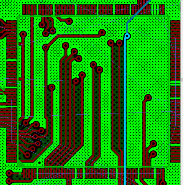

А такой способ автотрассировки поразил своей изысканностью.
(25.31 КБ) 258 скачиваний

Да в дипе я все время развожу, другие не изучал, как-то сразу, присел на дип, лет 7 уже только печатки всегда разводил в ручную, а тут попробовал авто и вот.

[uquote="сергей999",url="/forum/viewtopic.php?p=4116805#p4116805"]Можете пинать, но поделюсь впечатлениями. Решил изобразить схему, тут кипели и советовали , так вот, угробил 3 дня, библиотека стандартная просто чудо, кроме резисторов ,емкостей, дросселей стандартного типа 0603-1206, и некоторых допотопных транзисторов ничего не нашел, даже корпуса К-252 нет в библе, по сортировке деталей ничего не ищется, нет в базе. Печатки всегда разводил вручную, тут попробовал авто, даже в плохом варианте и то не смогло развести светится много нетрассированых связей. Советчики, кто тут ратует за авто разводку наверное работают со своими библиотеками, т.к. со стандартными никак, про реле вообще молчу. Если в нормальном исполнении плата выходит 100х50, то авто развело 130х120, супер экономия. В общем, что б работать со схемотехникой, надо посидеть месячишку над библиотеками, только потом в бой, просто не понятно, нафига стандартные библы если в них ничего не понять, кто ними пользуется?
3 дня конечно опыт, но жаль что в пустую.[/uquote]
плохой диптрейс, плохой :))
Добавлено after 1 minute 9 seconds:
[uquote="сергей999",url="/forum/viewtopic.php?p=4116821#p4116821"]Да в дипе я все время развожу, другие не изучал, как-то сразу, присел на дип, лет 7 уже только печатки всегда разводил в ручную, а тут попробовал авто и вот.[/uquote]
как ты корпуса разместил, так тебе диптрейс и развел :))
Сообщения: 618
Зарегистрирован: Пн апр 30, 2007 18:45:36
Откуда: Винница, ЮЗФО
Сообщение fsem »
[uquote="сергей999",url="/forum/viewtopic.php?p=4116821#p4116821"]а тут попробовал авто и вот.[/uquote]
Если вы правильно настроили трассировщик (ширина трасс, зазоры, сетка), нормально расположили элементы - чего еще хотеть, см. картинки:

Приятно что защитников много, никто не говорит что дип плохой, попробовал все в авто, авторазмещение, автотрассировка, и получил впечатления.
В настройках поставил галку на улучшенной разводке, так вообще комп завис, через диспетчер все останавливал

[uquote="сергей999",url="/forum/viewtopic.php?p=4116891#p4116891"]Как понял авторазмещение только для односторонних, на нижнюю сторону ничего не размещает, или не прав, не нашел где и как.[/uquote]
Оно не размещает, а позиционирует. Разместите нужные компоненты на другом слое, вот оно и спозиционирует их. Вообще автопозиционирование и автотрасировка это бред. Баловство да и только. У нас не маленькая фирма по разработке проектов на заказ. Есть что угодно - от примитивных датчиков влажности, до разводки вайфая и чип-антенн, иногда доходит до плат в 10 слоев, потому что заказчик хочет минимальный шум. Все хардварщики работают в Альтиуме, есть наработанная либа, очень часто компоненты рисуюются с нуля. И НИКТО не использует автотрасировку. Не может алгоритм учесть топологию разводки земель, вч синалов и прочего.
