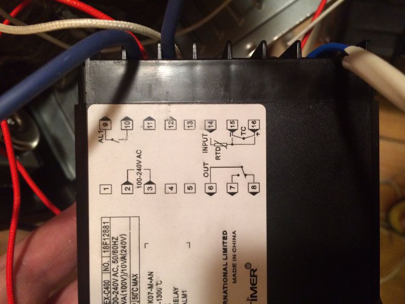

Сообщение Lecter2017 »
Помогите с REX 400. Подключил по схеме:
2 и 3 контакты -> 220v
2 контакт с реле (контакт 6)
Плюс нагревателей соединил с выходом реле (контакт восемь)
Минус нагревателей на контакте 3
Термопара (типа PT100 но лажа конечно, такая https://ru.aliexpress.com/item/PT100-0- ... 33edWYsY6t) сидит на 15 (-) контакте и 16 (+). Внешнюю температуру вроде показывает верно
Проблема: при включении идет нагрев как положено, но при достижении заданной температуры печь не отключается, хотя регулятор щелкает и лампочка OUT гаснет. Померил на котактах 6 и 8 остается 220в
Параметр SL5 (прямой - охлаждение, обратный - нагрев) пробовал по разному.
Как лечить?

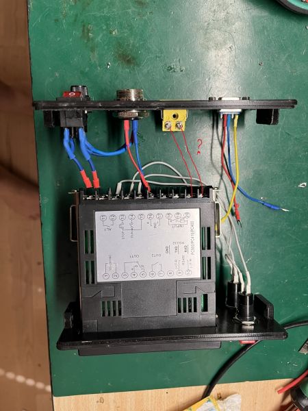

Хочу упаковать контроллер в коробочку.
Вопрос на засыпку - есть разница какими проводами подключать к нему розетку термопары? Думаю - взять провода от другой термопары, взять никелированную проволоку (потому что контакты контроллера по виду никелированные) или забить и подключить просто медными?
Сообщения: 38
Зарегистрирован: Пт фев 22, 2013 19:43:54
Сообщение Magister007 »
У термопары два конца (не путать с проводами) - горячий (спай) и холодный. Если температура холодного конца не отличается от температуры контактов измерительного прибора, то никакие компенсационные провода не нужны. Смело подключайте розетку термопары медными проводами.
