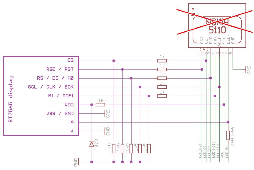

Люди, а есть приятная новость! (Я не знаю, почему GoldenAndy сюда не выложил сам...)
Я тут ковырялася в схеме и исходниках и забрела на блог автора. А там - оказывается, автор допилил прошивку под другие дисплеи!
поддерживается ЖК на 7565 контроллере и оледы.... И разрешение экрана 128 на 64.
Спойлер7565Изображение
олед SD1306 и SH1106
Ну и прошивка под всё это дело
FirmWare.zip
(126.27 КБ) 86 скачиваний
ПС. Картинки потащены с блога.
(36.02 КБ) 793 скачивания
(59.22 КБ) 733 скачивания
(82.55 КБ) 1121 скачивание
