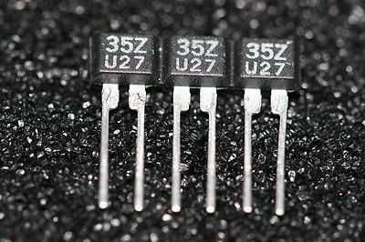

Недавно обнаружил у себя детальку, которую опознал как варикап.
И зная что варикапы обычно простая и не дорогая деталька, но эта оказалась, почему-то , совсем не дешевой.
580 рэ (в рублях) за штуку вроде.
Они видимо скреплены между собой так, что можно отламывать. И видимо они одинаковой характеристики и можно использовать одиночно и два, как матрицу. У меня двойной вариант.
https://www.ebay.com/itm/171249984302?_ ... 1924661738
Что в них особого? Большая переменная емкость? А что ещё-то?
AlexS4

Martel-, варикап это самый обычный диод, просто у него нормирована(гарантирована) именно емкость перехода и ее зависимость от напряжения, а не скажем прямое падение или допустимая рассеиваемая мощность как у обычного диода.

Martel-
В Союзе некоторые варикапы выпускали в упаковке "по четыре", то есть, четыре варикапа с идентичной характеристикой в одном блистере. Упрощает сопряжение. А транзисторы КП103 в ЗИПы на приборы шли "воткнутыми" во фторопластовый брусок попарно - такая же тема, подобранная на заводе пара для дискретного дифкаскада.
В вашем случае - вместо блистера соответствующий корпус, в даташите так и написано - "три штуки на шесть ног". У вас Нафаня одну штуку отломил и утащил к себе в каморку.
Опять же, из даташита следует, что это средневолновые варикапы с офигенным перекрытием по ёмкости, соответствующим КПЕ ламповых приёмников. Добротность - обычная для варикапов, ничего особенного. Стоят дорого, потому что discontinued, то есть, офигенный раритет, не имеющий спроса, кроме как в специфичных применениях (моя оценка высокой цены). Я вот искал импортный аналог К159НТ1Б, которая у перекупов драгмета идёт по 150-200 рублёв. Ну да, нашёл - так у китайцев этот аналог вообще по 500-600 рублей в пересчёте по приличному курсу.

[uquote="Martel-",url="/forum/viewtopic.php?p=4300728#p4300728"]Я дополню Вашу мысль. "варикап это самый обычный диод за 580 рублей".
А самый необычный значит Д9, за 6 рублей.[/uquote]Ну и что такого? У этих за 580 рублей огромное перекрытие по ёмкости, на них можно ДВ-СВ приёмник делать. У обычного варикапа обычно меньше ёмкость.

mickbell писал(а):Ну и что такого? У этих за 580 рублей огромное перекрытие по ёмкости,
Значит цена пропорциональная емкости. Это и было любопытно).
