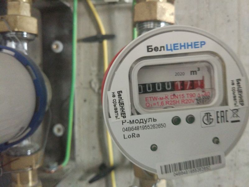

]Тоже интересует вопрос.
А в счетчике батарейка стоит, или как-то иначе питается электроника?
Да, батарейка.
Вчера получил Heltec WiFi LoRa 32. Как организовать обмен со счетчиком, пока не разобрался. Похоже, что счетчик работает по "классу устройств А" - т.е. периодически просыпается и отправляет данные (без запроса со стороны стика). Залил тестовую прошивку в Heltec WiFi LoRa 32, попробую помониторить.
Добавлено after 25 minutes 26 seconds:

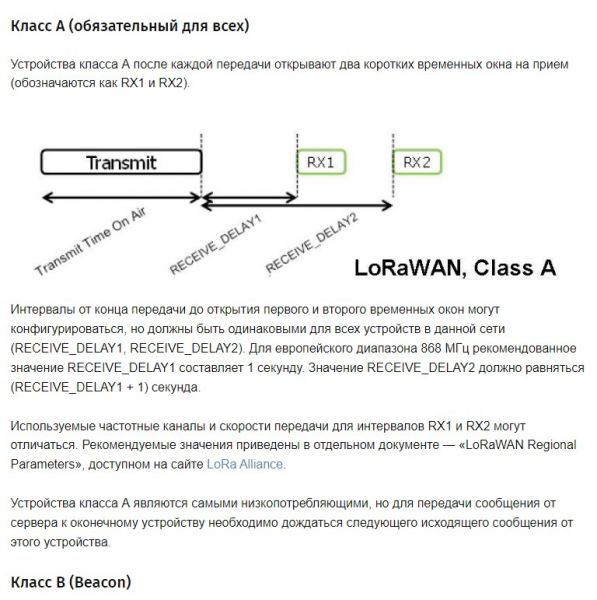

Те счётчики, с которыми я сталкивался, имели шифрованный трафик.
А у Вы не знаете, по какому принципу организован обмен? Инициализатором обмена является счетчик? Т.е. он периодически "стреляет" данными в эфир? Или все-таки по запросу от "головной станции"?
Добавлено after 2 hours 26 minutes 38 seconds:
По ходу да, счетчик относится к классу "А" и инициализация происходит с его стороны.

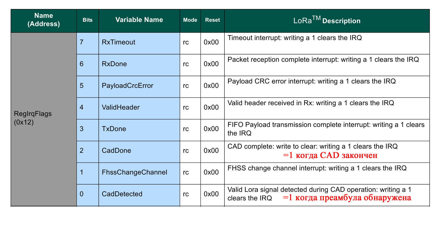

...каждые 10сек. просыпаться и проверять на наличие принимаемых данных. Если данных нет- уходим в сон, если есть- обработали, оповестили и снова в сон. На уверенный прием данных уходит 0,5 сек. и вместе ESP и RA-01 в это время потребляет до 30ма. Т.е., грубо говоря, простой цикл работы -это 0,5 сек прием, 10 сек сон. В итоге, при использовании дисковой батарейки в брелке хватит на неделю максимум. Возможно есть какие то методы, варианты как кардинально уменьшить потребление.
Для SX1278(LoRa) существует штатная функция проверки - CAD(detect LoRa preamble signal), в заводском мануале подробно описано, имеет собственное прерывание и даже пинами может управлять. Длительность при 62кГц, SF12=120ms; SF11=58ms; SF10=28ms, и так далее, просто показалось что вы 500мс делаете запрос на прием всего пакета, что намного дольше, либо у вас очень низкая скорость передачи. При проектировании GPS+LoRa маячка пришел к выводу что самый лучший способ сохранять батарейку ускориться в данных, при 62кГц SF10 тайминги уже хорошие, а потеря дальности не столь значительна, и сами данные шустрее гоняют, время передачи так же выходит ниже. Прототип на SX1278+тини13 продержался в режиме сна с 62кГц SF11 почти полтора месяца от мелкого АКБ емкостью 110мАч.
Насколько знаю сегодня из не дорогих решений LoRa обладает самыми лучшими характеристиками по дальности, жаль купить модули с частотами ниже 432МГц сложно, охота поиграть в 315/240МГц :roll:

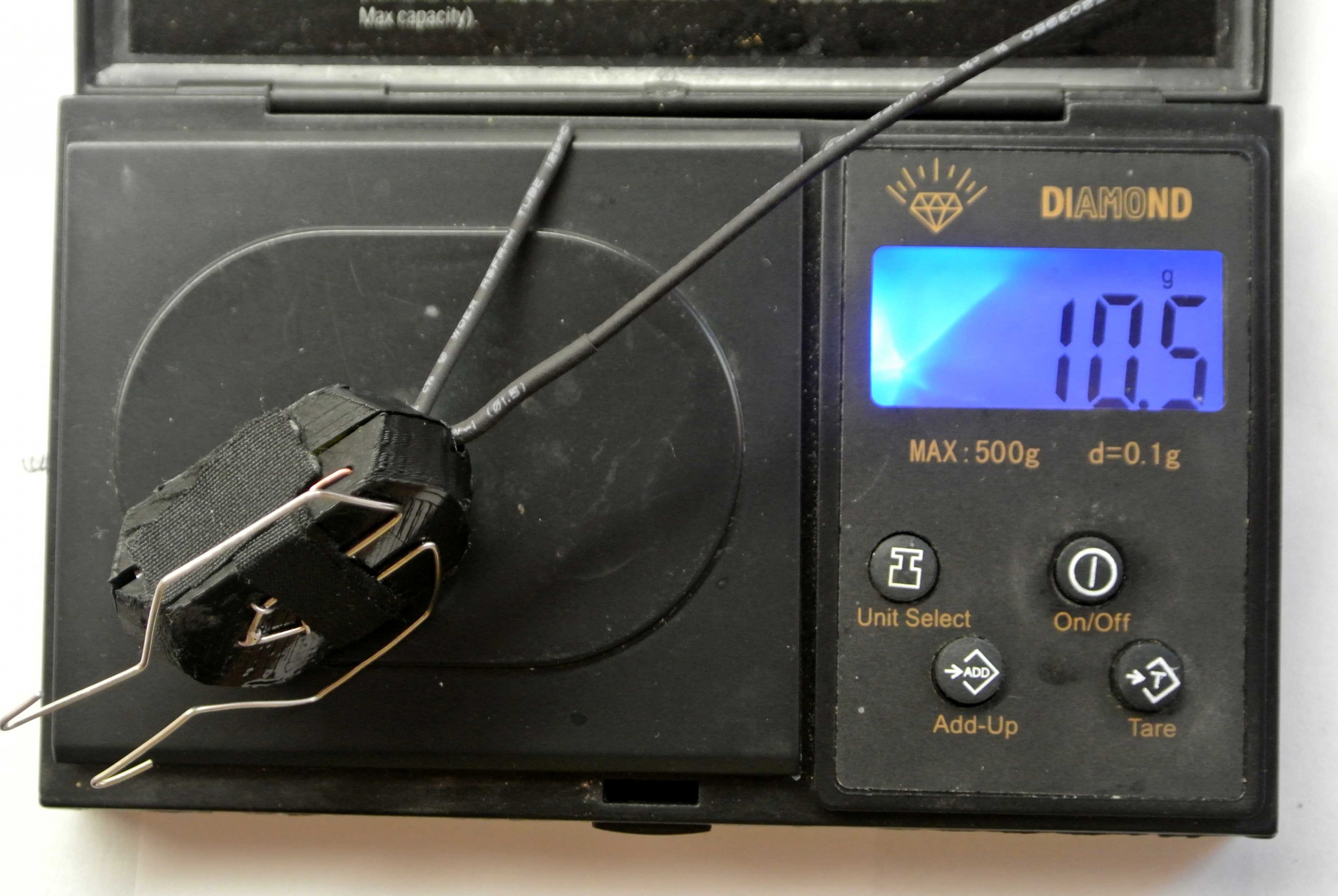

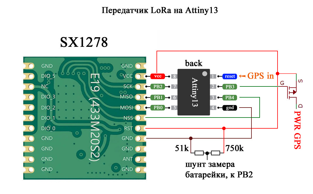

Flash.#13, Спасибо за конкретные ответы!
Да, Вы правильно поняли, 500ms уходит на то, чтобы принять весь пакет данных.
В моем случае это маловато, но, по крайней мере, это уже что-то и можно баловаться с типом батарейки, частотой опроса...
Минимальная частота для модулей 410 МГц, наверное не ощутимое снижение.
Я видел это , но не совсем понял. У меня модуль по умолчанию уходит в режиме SLEEP. Но если я установлю режим CAD, то что со сном будет?

Alfred22 написал в личку, с CAD работать точно как и с приемом, при пробуждении просто вместо RX включается CAD (reg0x01=0b10001111;CAD mode), ну и до опроса надо параметры канала настроить в точности как для RX, и сбросить байт прерываний от мусора(reg0х12=0хFF), после чего читать по байту прерывания результат, визуально удобно прототипирование делать на платке с ЖКИ чтоб видеть, а освоившись переходить к вариантам экономии батарейки. По частотам, в мануале LoRa четко сказано что эта шляпа от 137МГц умеет, но RLC обвязку 0603 придется менять на платке, на той что пишут 432МГц уже при 420МГц сильный завал из-за RLC фильтра, даже нашел мануалы по номиналах для частот, но мелюзгу паять не просто и настраивать сам RLC фильтр желательно.
