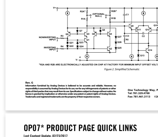

Правильно ли я понимаю, что регулировка постоянки на выходе на этой схеме осуществляется подбором резистора r3? Изображение
Сообщения: 1973
Откуда: -Моск-
Сообщение -serg- »
Нет. В этой схеме ноль на выходе ничем не настраивается. Нужно точно подбирать транзисторы VT1, VT2.
Сообщения: 3702
Сообщение 12943 »
[uquote="Пиратик",url="/forum/viewtopic.php?p=4404233#p4404233"]регулировка постоянки на выходе на этой схеме осуществляется подбором резистора r3?[/uquote]
Нет. R1.

12943,
Надо же! А я раньше думал, что R1 определяет входное сопротивление УНЧ, а установка нуля на входе производится с помощью переменного резистора, как на схеме, либо подбором транзисторов дифкаскада с одинаковым коэффициентом усиления (как минимум). Теперь буду знать.
Сообщения: 3702
Сообщение 12943 »
[uquote="Hauenstein",url="/forum/viewtopic.php?p=4404334#p4404334"]А я раньше думал,[/uquote]
Надо иметь основу для думанья, тогда, возможно, будет полезный эффект.
Для начала, вот такие общедоступные сведения: Изображение
аналогичные схемки балансировки для большинства ОУ, имеющих выводы балансировки.
Эта картиночка как бы намекает, что балансировка производится не в эмиттерах дифкаскада, а совершенно в другом месте.
Где же? - спросит любознательный радиогубитель.
Так вот же где - в нагрузке дифкаскада: Изображение
Почему? Да хотя бы потому, что эмиттерные резисторы в наличии далеко не всегда: Изображение Изображение Изображение
