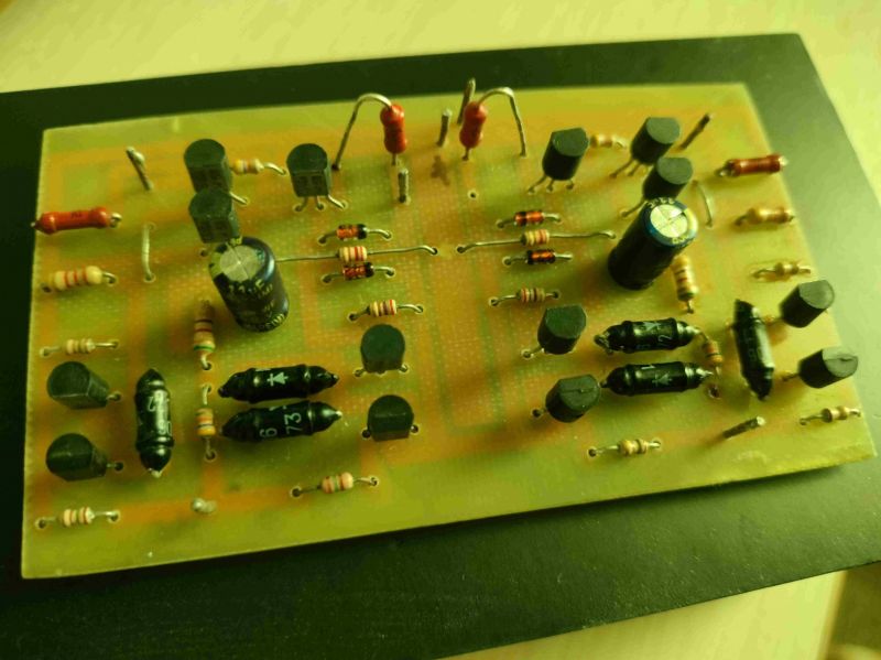

kentgaryk, почему же не будет собираться, очень даже будет. Вот попыхтел немного и собрал, в ближайшее время испытаю Изображение

Пиратик писал(а): Вот попыхтел немного и собрал,
Молодец! Тогда включай и мерь постоянку на выходе.

Пиратик писал(а): Вот попыхтел немного и собрал, в ближайшее время испытаю
Похвально, похвально!
Что бы в следующий раз пыхтеть более правильно.
Выводы под корень и под себя гнуть дурной тон.
Если без такого никак, то надо сделать петельки.
Транзисторы развести треугольником и одеть трубочки.
А то случайно наступил и дорожки оторвал.
С учетом отрыва так же отформовать со ступенькой выводы вертикально установленных резисторов.
Штырьки для подключения по настоящему вклепывались станком.
Пайку переносили не шевелясь.
На кухне лучше применять пустотелые заклепки.
Слово - Rivet- поможет в китае их найти.
Так же это люверсы в галантерее.
Но там размеры крупнее и не всегда паяются.
Крепежных отверстий не видно, но и так работать будет.
И еще.
Там на выходе катушечку пустяковую полезно применить.
Компенсатор емкости кабеля подключения к динамикам.

Croma, я бы с радостью оставлял длинные выводы на деталях, если бы они не были б/у. Из новых деталей на этой схеме конденсаторы и bc546, на которых мне тоже пришлось укоротить ноги, чтоб не выделялись. Остальные транзисторы это bf422/423. Зато по фен-шую, все транзисторы Philips. Резисторы с телевизоров, ну они хотя бы точные. Штырьки заводские, с раскуроченного ph метра, там все платы были исключительно на штырях.
Добавлено after 17 minutes 10 seconds:
Croma, честно говоря не понял, как можно наступить на плату, ну и ладно. На счет катушки, вряд-ли она мне нужна, т к крепиться все будет в нескольких сантиметрах от УМ и длина провода будет см 10

Croma писал(а):И еще.
..какая катушечка, какие динамики - это обычный драйвер - нагрузка от нескольких сот Ом и выше.. :) ..я бы даже сказал - от от нескольких килоом.. :)))
..динамик он даже близко не тянет.. :)
..и катушечка в случае полноценного УМ "применяется" отнюдь не пустяковая и отнюдь не от балды..ибо через эту "катушечку" протекает весь ток, отдаваемый в нагрузку.. :)
Croma, вы когда кому-то что-то советуете, хоть схему смотрите..?..а то благодаря вашим советам сожгет человек дивайс.. :)

Схема весьма мутная. Зачем там питание 80В? Что предполагается раскачивать выходным напряжением под 30В при мизерной мощности? :shock:
ssc
Сообщения: 24384
Re: Мелкие вопросы по УНЧ.
Сообщение ssc »
kentgaryk писал(а):Схема весьма мутная.
..да ничего мутного - скопирован буржуинский подход к получению высокой перегрузочной способности - у них ваще линейный драйвер питается +/- 68В, сплошь и рядом такое..
..просто у буржуев схема сама много сложнее и на порядки линейнее..

Ну всё в общем-то. Поставил вместо R3 подстроечник, предварительно дав прогреться. Выставил постоянку в 0, потом подобрал постоянный резистор близкого сопротивления. По итогу 10 мв постоянки в одном и 15 в другом. Изначально постоянки в каждом было 40 и 60мв
