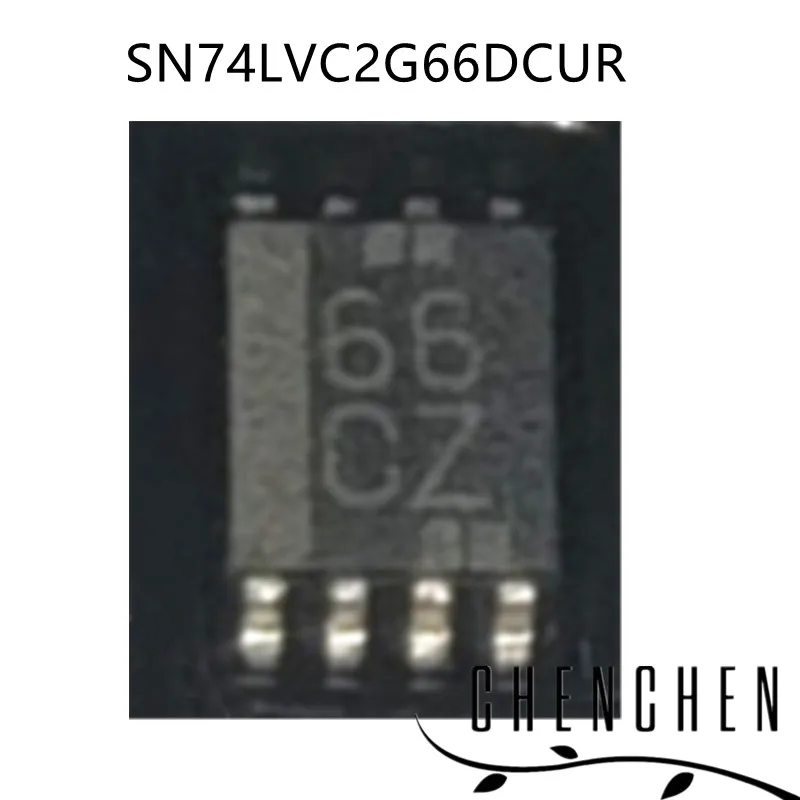

Может кто знает что за микросхема стоит в драйвере светодиодного светильника Saturn 60W. Эта микросхема управляет режимами работы светильника, маркировка на корпусе затёрта. В некоторых моделях есть маркировка YD-T570, в интернете такой микросхемы нет. Первая ножка питание +5v, восьмая ножка земля.
И ещё может кто знает что за миктосхема стоит в радиомодуле драйвера. Маркировка CS518BSF.

Сообщение BeatMaster »
Barnaul, тут что-то есть https://remont-aud.net/dump/prochie/prochee/363-2-3
(39.04 КБ) 168 скачиваний
