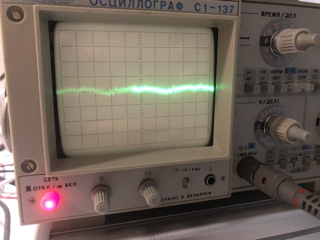

Интересные дела. Конденсатор 4700х35, который на плюсовом плече перед дросселем я не ставил, т.к. автором он задуман для задержки включения плюсового плеча, чтобы защита не срабатывала. У меня защиты такой нет, ну я его и не стал ставить. А сегодня прежде чем плату ГСТ перебирать, припаял туда что было под рукой - 10тыс.мкф и 20мВ на базе Т2 превратились в 3мВ краказябры. А 5мВ на клеммах АС в 1мВ.
Комментарий к файлу: На клеммах АС
IMG_0642.jpeg [68.34 KiB]
Комментарий к файлу: Верх - база Т2, низ - выход БП
IMG_0641.jpeg [77.39 KiB]
...Он там не для "задержки", а для выравнивания постоянных времени плеч, т.е. для приведения пульсации к примерно равной амплитуде, для того, чтобы несовершенство усилителя не мешало получить приемлемый уровень фона... :roll: :)
Это вам сам автор схемы такое сказал?
 Заголовок сообщения: Re: Нирвана Коржевского. Кто собирал?
СообщениеДобавлено: Чт окт 19, 2023 07:07:14
Карма: -1
Рейтинг сообщений: 7
Зарегистрирован: Пн апр 27, 2015 21:28:44
Сообщений: 211
Сам, но не лично мне - в видео.
фона... :roll: :)
Ну я как понял, так понял. Хотя я даже место на плате под него предусмотрел)
А сразу не попробовал, т.к. подтыкал в параллель большие емкости и эффекта такого резкого не наблюдал
