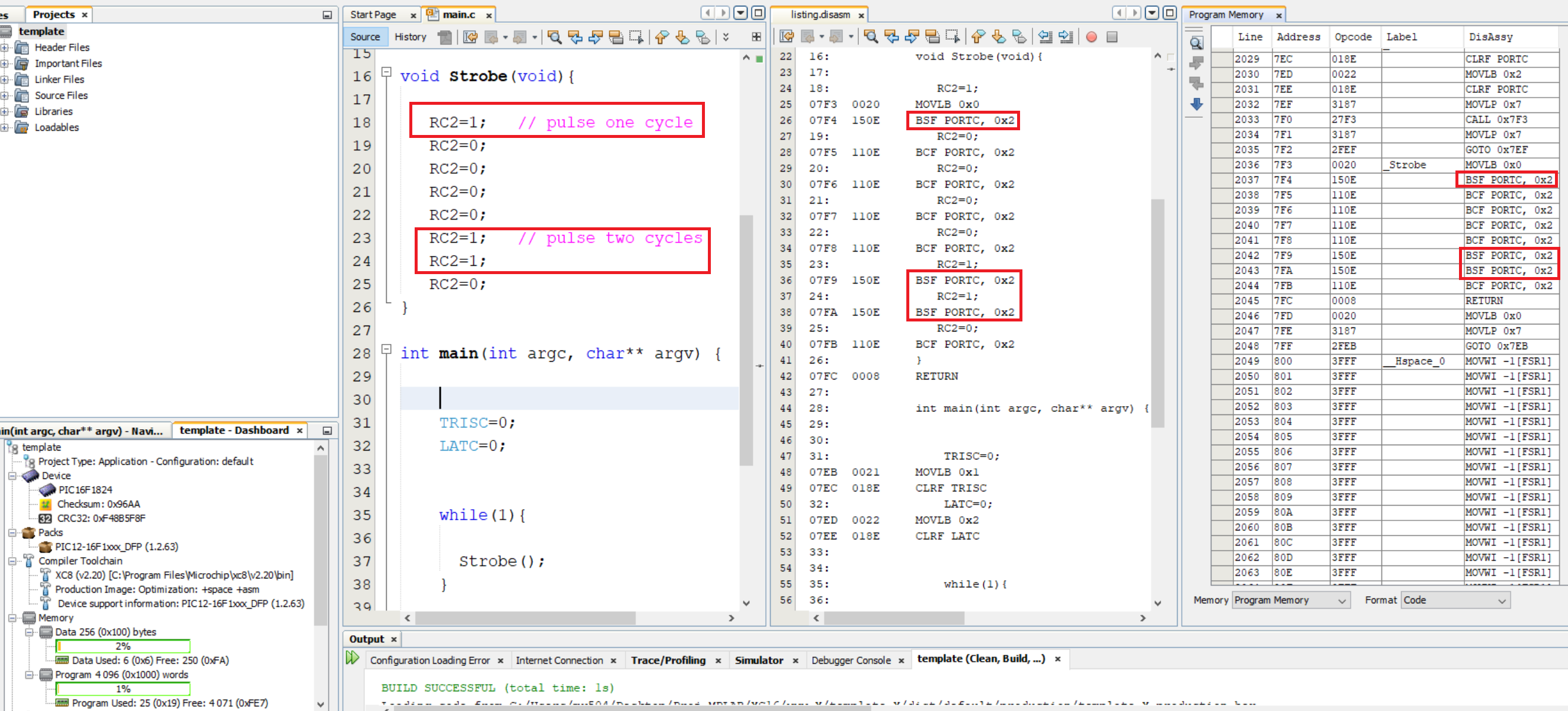

отвечай за свои слова
:))) :))) :))) PIC16F1824:
Ай красава :)
Ну во первых, это не старый пик16, а новый :) ... у которого для переключения банков - используется аналогичный пик18 регистр "BSR". И переключается он не:
BxF STATUS, RPx
а с помощью команды:
MOVLB 0xXX
Да и не уведил я на твоих скринах КОРРЕКТНОГО переключения :) Куча ногодрыга - ДА! Но вменяемого - НОЛЬ :)
А ты видел, сколько у него банков того ОЗУ?
Там чтобы проц инициализировать - займёт половину памяти того же 16F886 :)
BxF STATUS, RPx
MOVLB 0xXX
И что это меняет? Да ничего не меняет:
PIC16F630 - абсолютно идентично предыдущему примеру:
Все совершенно корректно. Просто NOP-ы заменены на повторный вывод, чтобы не создавать зазор между обращениями к порту и обойти ограничение бесплатной версии компилятора. PRO-версия это сделает и без этого простого лайфхака.
Да и применять этот метод требуется лишь если длительность импульса равна двум машинным циклам. В остальных случаях он не требуется. Более того, этот метод не зависит от оптимизации. В отличии от...
Так что ты в очередной раз сел в лужу. И это ожидаемо, если учесть твои перманентные глупости, которые ты тут генерируешь.
