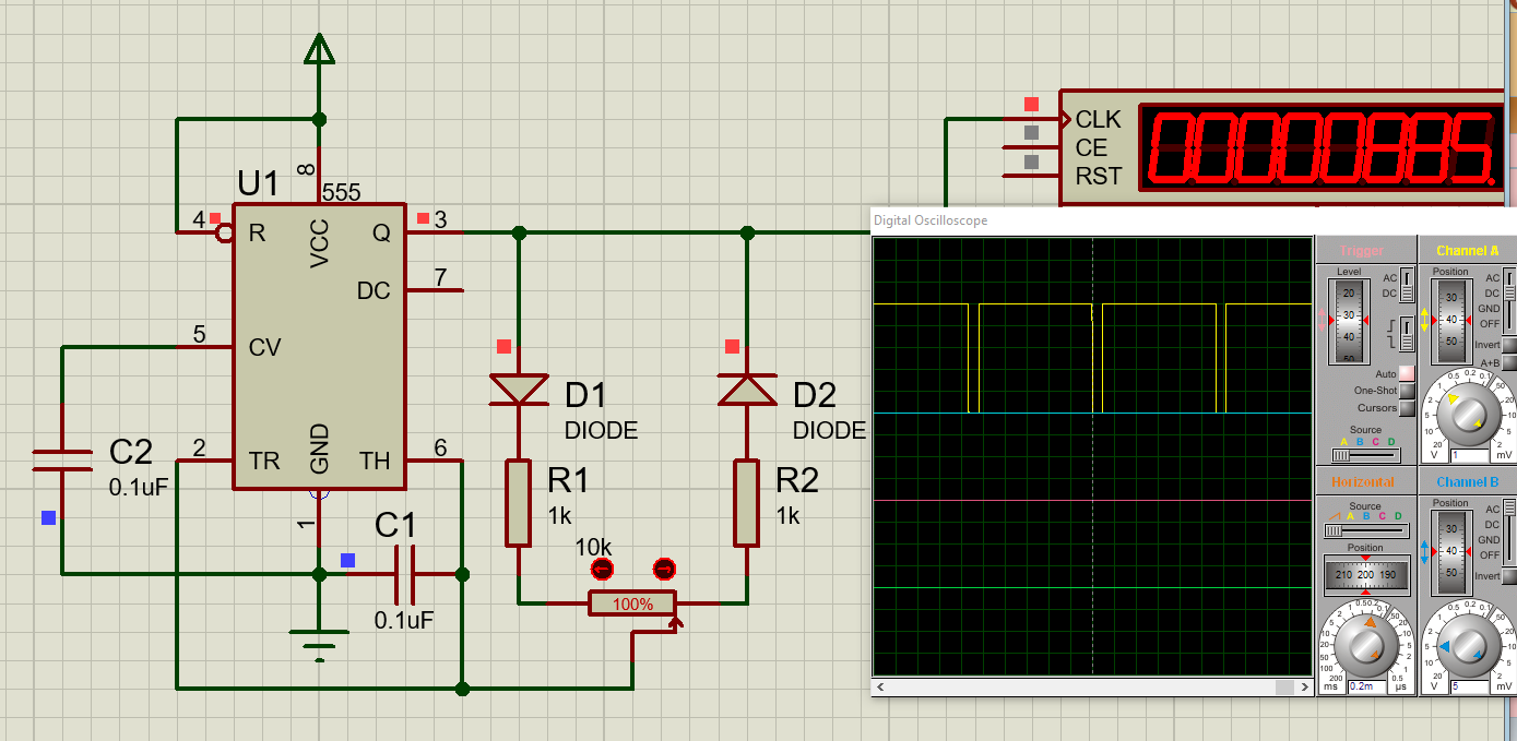

Объясните, плз, почему схема не работает (генератор прямоуг. импульсов), если R2>R1? Выход 3 один раз включается и дальше всё время выключен.
А вот эта схема работает при любых соотношениях R1 и R2 (главное, чтобы R1>0, иначе КЗ через 7-ю ногу):
5552.png [3.04 KiB]
5551.png [2.64 KiB]
В сети
 Заголовок сообщения: Re: Теория и практика применения таймера 555
СообщениеДобавлено: Пн авг 04, 2025 07:20:04
Карма: 197
Рейтинг сообщений: 8579
Сообщений: 43020
Для того, чтобы RS триггер в таймере "перекинулся" напряжение на конденсаторе должно стать меньше 1/3 напряжения питания, что возможно только в случае, когда R1 больше, чем R2 в 2 раза. Иначе получается делитель напряжения, в котором, на средней точке делителя напряжение никогда не будет ниже порога срабатывания нижнего (по схеме) компаратора таймера.

А почему же тогда работает эта схема:
Изображение?
ЗДесь же тоже делитель получается?
В сети
СообщениеДобавлено: Пн авг 04, 2025 08:15:00
Карма: 197
Сообщений: 43020
Нет, в этой схеме делителя не получается- резистор разряда конденсатора R2 замыкается на "землю" внутренним транзистором таймера, и, при этом- резистор заряда R1 - тоже замкнут на "землю" тем же транзистором.
Сами посмотрите, что получится, если в этой схеме соединить с "землёй" 7 вывод микросхемы, и что будет, если с "землёй" соединить седьмой вывод микросхемы в первой схеме.
