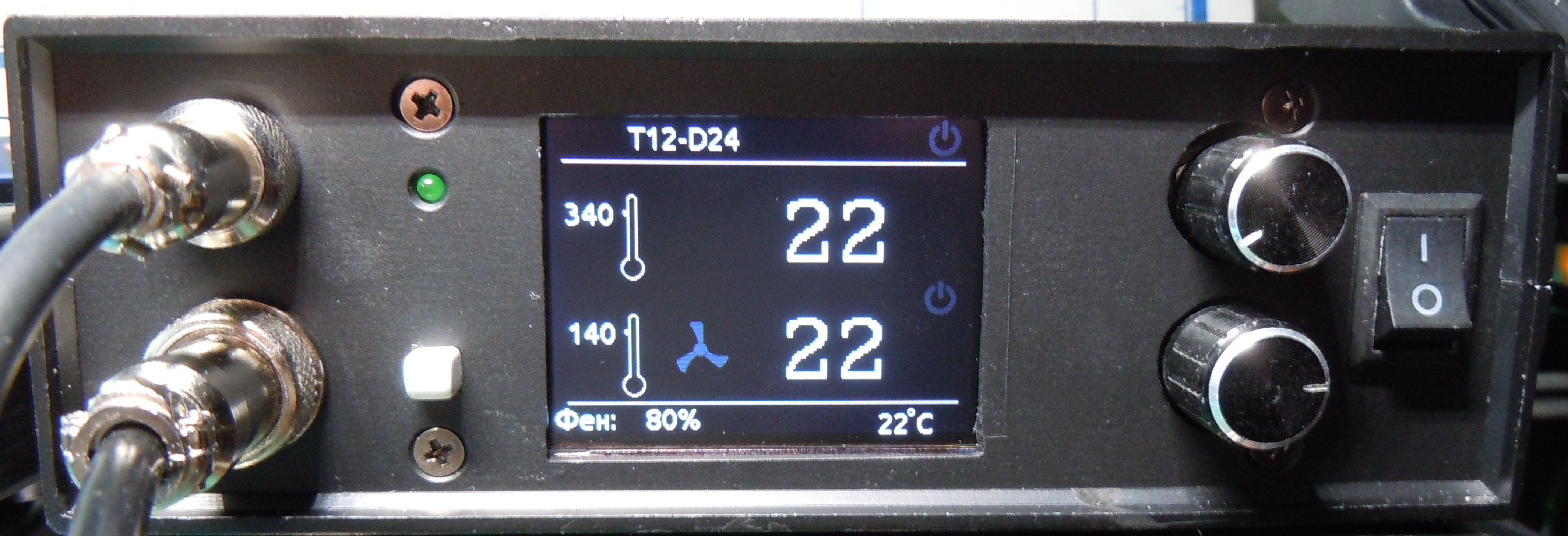

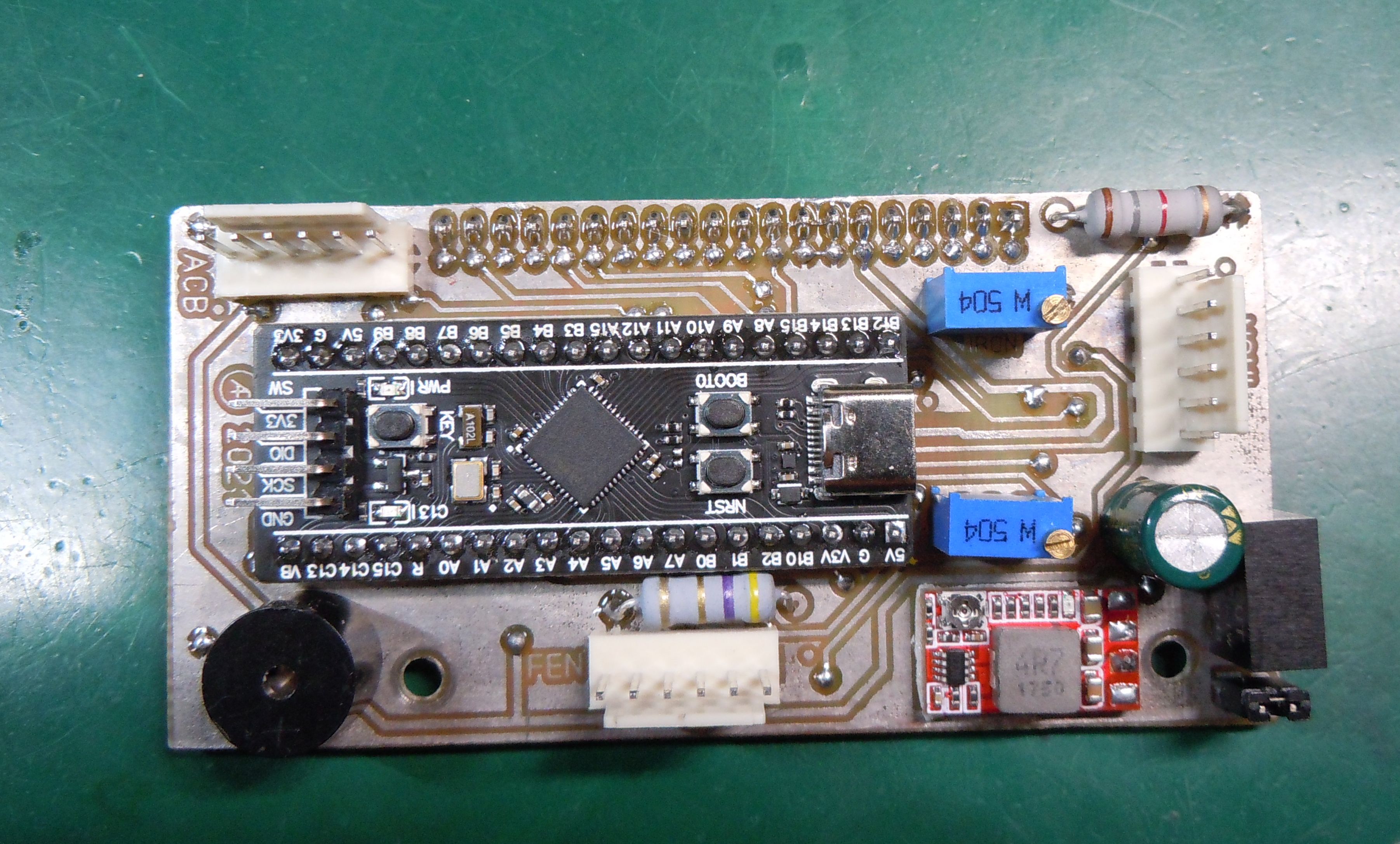

Последнее обновление прошивки по проекту Александра https://www.hackster.io/sfrwmaker/stm32 ... lay-b23f73 было 01 января 2023 года. Автор, видимо, потерял интерес к нему и опубликовал новый проект: фен + два паяльника (Т12 и JBC С245) с TFT дисплеем https://www.hackster.io/sfrwmaker/solde ... ips-ec2c44.EAV_04 писал(а):Что давно тут не было новостей по этому проекту. Решены ли проблемы с настройками и скачками температуры в последних прошивках?
Что касается моего опыта по предыдущему проекту.
Я сделал 2 станции по этому проекту в разных корпусах: в компактном металлическом (дисплей 2.2") и в корпусе побольше из пластика (дисплей 2.4").
В основной плате используется модуль с контроллером, во второй станции он попался глючный, пришлось покупать другой и немного плату изменить.
Также в корпус из пластика установил вентилятор на вытяжку с термозависимым регулятором оборотов, особой необходимости в нём нет, раньше было сделано несколько таких регуляторов, пристроил сюда.
Использую в основном фен, так как паяю JBC C245 (две самодельные станции по схеме KSGER V2.x и V3) с прошивкой от Дэвида.
Станция паяльник Т12 + фен с TFT дисплеем работает стабильно, отличное качество картинки и графики дисплея. На первоначальную настройку и калибровку наконечников я потратил много времени. Настройку паяльника и фена с помощью подстроечных многооборотных резисторов надо выполнять тщательно, иначе станция потом не будет нормально работать. Во время этих процедур долго стабилизируется температура, она плавает вверх-вниз относительно калибровочного значения. Такое впечатление, что ПИД не работает.
Параметры ПИД не менял, установлены по умолчанию, возможно это решило бы проблему.
Прилагаю схемы и платы варианта с дисплеем 2.4". Что касается файлов плат, то они сделаны для домашнего изготовления, поэтому диаметры отверстий в них все 0,5 мм, так мне удобнее сверлить и попадать сверлом в центр пятака. На платах выполнены переходные отверстия, которые при заводском исполнении не нужны. Я дома не делаю металлизацию отверстий, а вместо этого приходится делать переходные отверстия и в них запаивать перемычки сверху вниз. Поэтому для заказа на заводе файлы надо переделать.
