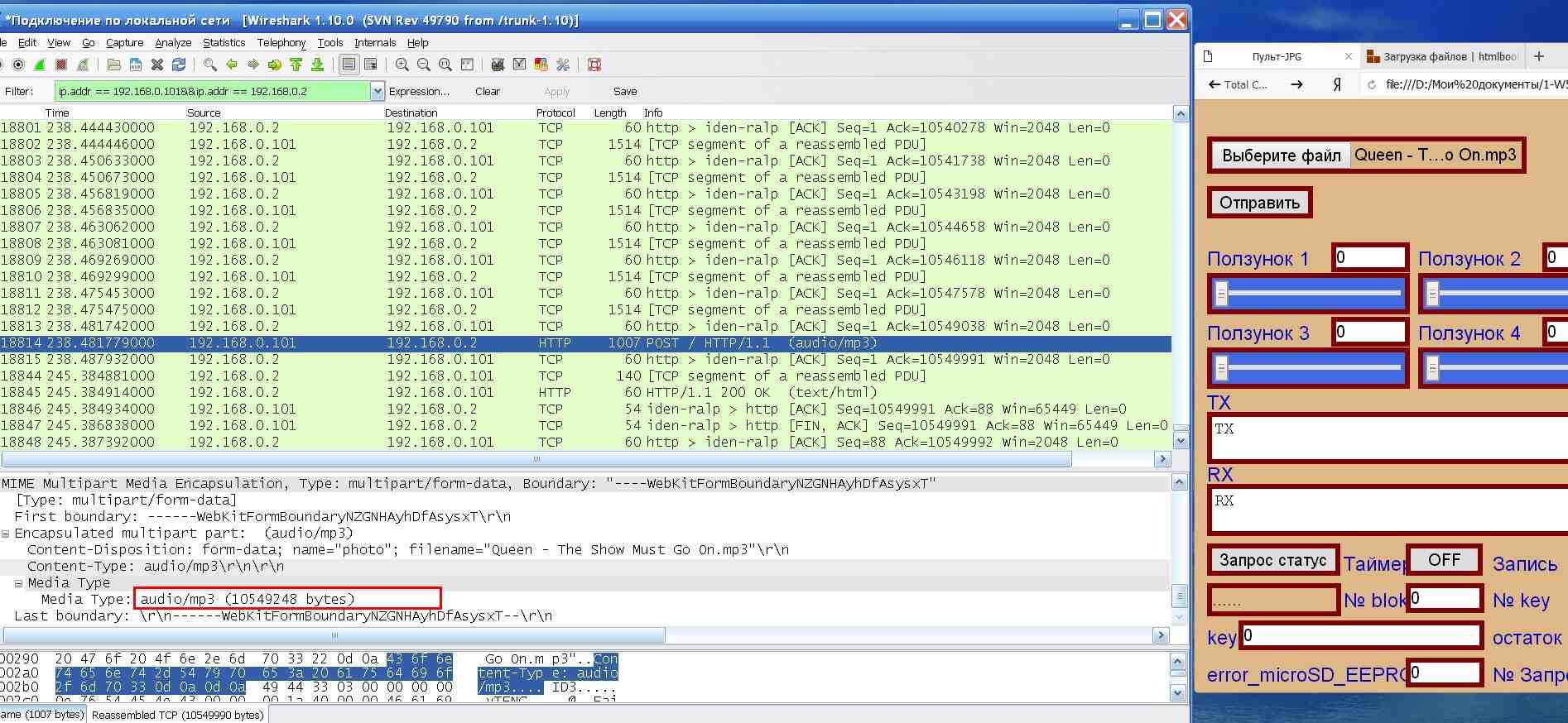

Добавлено after 8 minutes 3 seconds:
с ардуино на комп по протоколу http мы передавали в соседней теме...
фото...
jpg_1.jpg [113.75 KiB]
аудио...
mp3.jpg [187.65 KiB]
видео...
mp4.jpg [179.99 KiB]
:tea:
больше ничего по протоколу http мы не передаём)) причин тому масса...

а что у нас с потовой передачей звука ?
:roll:
скрин.jpg [152.38 KiB]
-через бесплатный Wi-Fi... работает хорошо))
-через 3G работает плохо...
:tea:
через бесплатный Wi-Fi надо ещё протестить... в разных местах... ))
сейчас бесплатный Wi-Fi есть во многих местах города... в парках... в метро... и т.д.
:roll:
