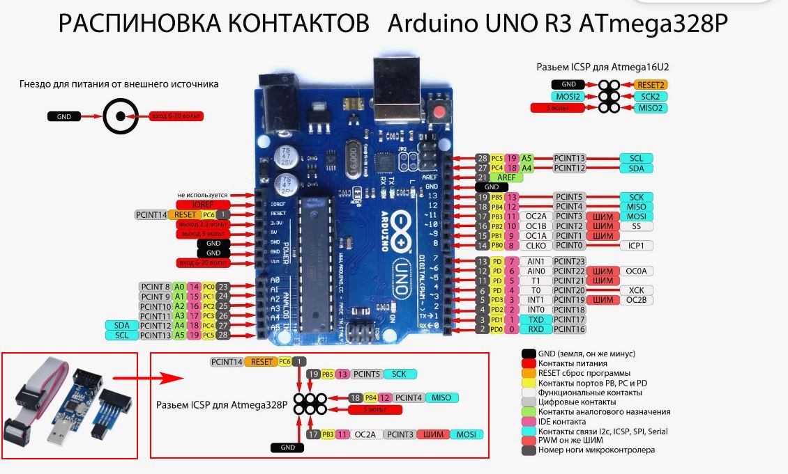

в ардуино есть интересный разъём внизу...
ардуино_uno_разъём.jpg [127.6 KiB]
берём вот такой программатор... за 100 рублей))
программатор.jpg [35.36 KiB]
подключаем программатор к этому разъёму...
ардуино_uno_программатор.jpg [134.32 KiB]
стираем загрузчик ардуины (в попу ардуино :))) )... и пишем туда свою программу... хоть на Си... хоть на Ассемблере... хоть на чём))
прошиваем ATmega328...
получаем своё офигенное устройство ! )) которое выжимает из процессора ATmega328 максимум )) на что только способен процессор ATmega328.
во как я придумал))
:tea:
