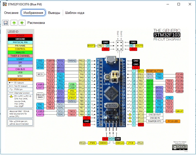

[uquote="asvhmao",url="/forum/viewtopic.php?p=4581361#p4581361"]Такую :beer:[/uquote]Вроде ж обсуждали уже эти пилюли :) Ардуина в классическом виде даст сделать на stm32 столько же, сколько на avr. Для большего понадобится уже не ардуина, ну и порог вхождения уже повыше. И всё это еще запихать в бюджет флэша 64К :write: ведь обычный ардуиновый blink для "помигать светодиодом" в цифрах выглядит как-то так:
Код: Выделить всё
// the setup function runs once when you press reset or power the board
void setup() {
  // initialize digital pin PC13 as an output.
  pinMode(13, OUTPUT);
// the loop function runs over and over again forever
void loop() {
  digitalWrite(13, HIGH);   // turn the LED on (HIGH is the voltage level)
  delay(1000);              // wait for a second
  digitalWrite(13, LOW);    // turn the LED off by making the voltage LOW
На atmega328:
Скетч использует 928 байт (3%) памяти устройства. Всего доступно 30720 байт.
Глобальные переменные используют 9 байт (0%) динамической памяти, оставляя 2039 байт для локальных переменных. Максимум: 2048 байт.
На stm32:
Sketch uses 11180 bytes (17%) of program storage space. Maximum is 65536 bytes.
Global variables use 1432 bytes (6%) of dynamic memory, leaving 19048 bytes for local variables. Maximum is 20480 bytes.

НЕМЕТС сейчас играюсь, учусь, в flprog и тоже абдурина на си ++. Там есть специальный таймер, заточенный под управление двигателем и куча всего другого. С мегой по играться, закинуть в тумбочку и забыть. Или смотреть на изделие, как на память истории. А стмка ещё послужит. :)
На озоне взял stm32f103cb, а не c8, там 128 kb. Пока жалоб на недостаток памяти нет. Там изначально непонятно чем память забили, при увеличении проекта не особо и сильно увеличивается.

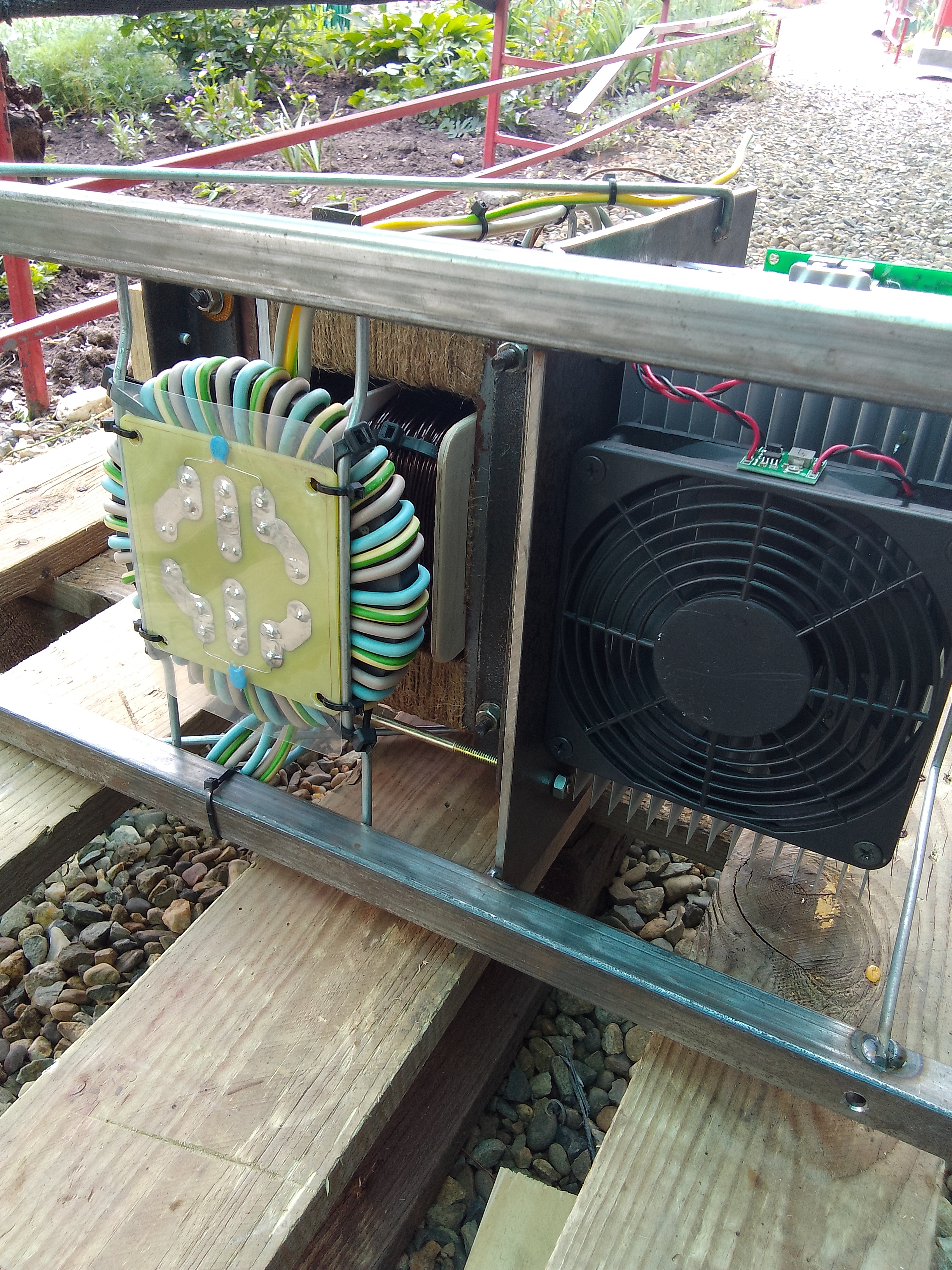

Засвечу своего годзиллу))
Изображение Изображение Изображение Изображение Изображение Изображение Изображение Изображение

Вот это Бульдюк так Бульдюк :beer: Фильтр внушительный. А я пока думаю как свой монтировать, системный блок наверное будет корпусом
Не забудьте конденсаторы Сs, перед основным дросселем по входу.

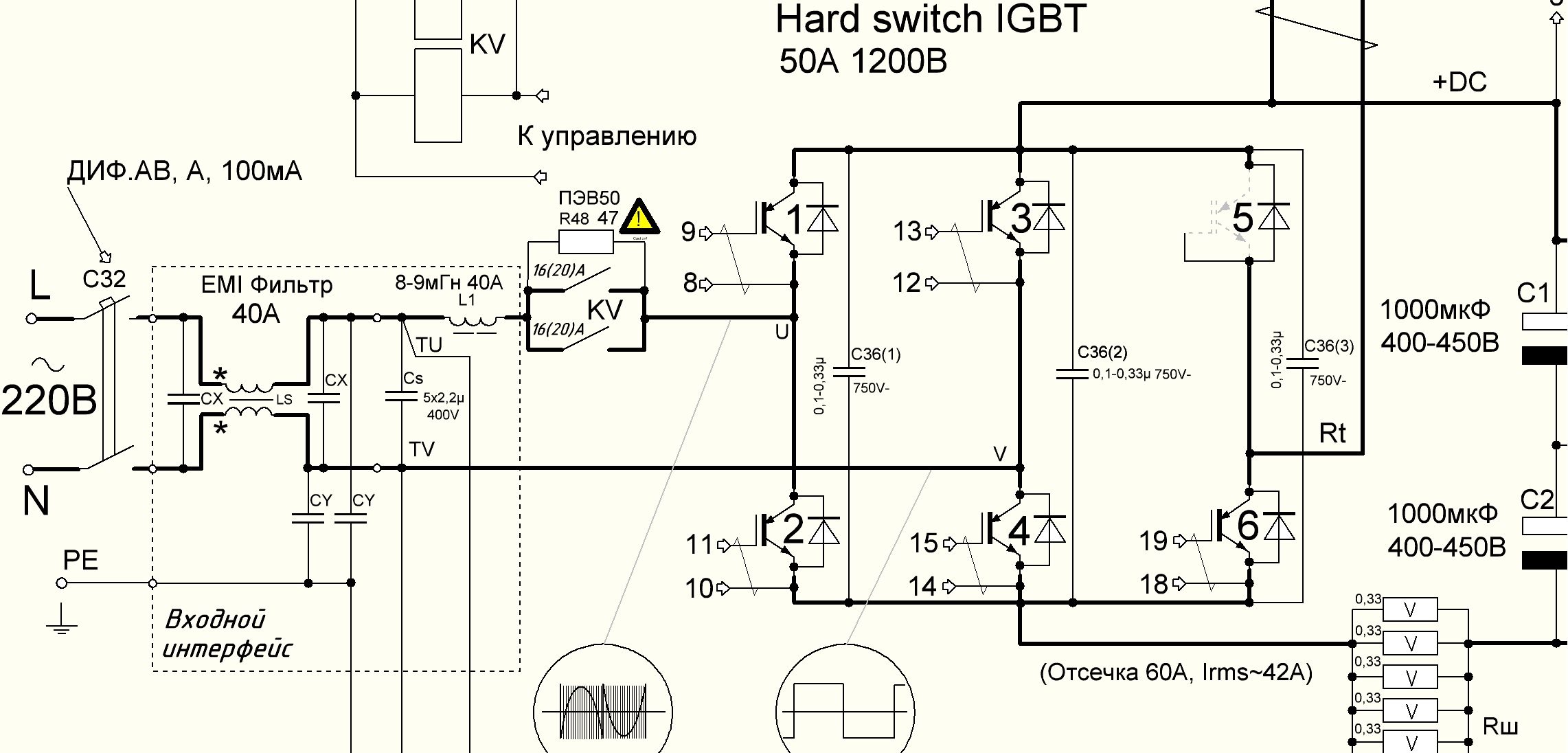

asvhmao писал(а):как правильно делать U/f

[uquote="DC-AC",url="/forum/viewtopic.php?p=4581757#p4581757"]Не забудьте конденсаторы Сs, перед основным дросселем по входу.[/uquote]У меня есть конденсаторы на 4,7мкф и 1мкф, такие можно вкорячить?

Конечно, набрать 10мкФ.
Появилась идея, как можно убрать плавающий высокочастотный потенциал выходных шин DC+ DC- в шестисотом Бульдюке. По простому - вектор напряжения формировать через одну стойку (вывернуть модуляцию), а вторую стойку не ШИМить, а просто переключать 50Гц. Дроссель двухсекционный уже не нужен, нужна одна большая обмотка в фазном проводе, именно в фазном. Всё остальное как и было. И тогда выходные DC-шины будут связаны только с нулевым проводником и с частотой 50Гц.
Я сначала соберу конструкцию как есть, системник старый уже разобрал под корпус. Прогружу, а потом буду пробовать модернизировать. Если бутстрепная часть драйвера не вытянет 10мс импульс с 47мкФ, то ёмкость придётся добавить, но всего одну.
Почему мне так не нравится плавающий потенциал - он в разы увеличивает утечку на землю через емкости фильтров (Y-конденсаторы), кабелей и двигателя. Через ДИФ 30мА с заземлением включать бесполезно. Если получиться снизить эту утечку - будет вообще здорово.

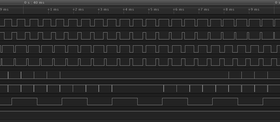

Для проверки драйверов Бульдюка сделал тест программу, просто генерит импульсы 2,45кГц на все шесть ключей с мертвым временем 2мкс. Так лучше видно импульсы, а то при генерации c иммитацией идёт ШИМ и импульсы неудобно смотреть.
Залить проверочную прогу.
Запитать БП на 24В от 220В, отсоединив его от DC-шины, силу не запитывать.
Включить тумблер сброса, проверить импульсы.
Дальше выключить, перешить на рабочую прошивку, посадить БП обратно на DC-шину и запитывать уже штатно силовую часть.

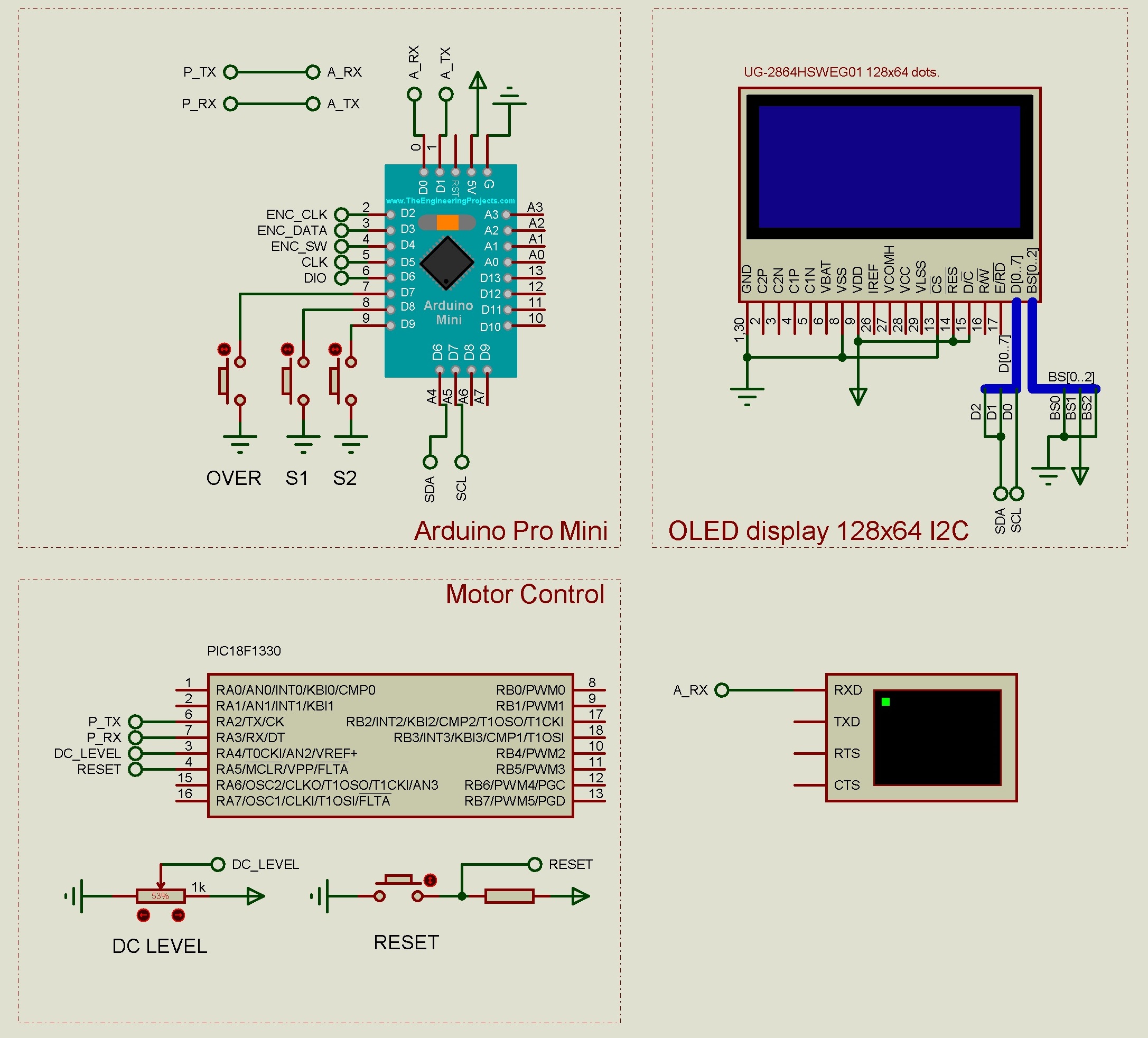

Перед демонтажом тест-стенда снял небольшое видео работы в железе
Для тех, кто дружит со "шпротами", в архиве лежит папка Proteus, в ней проект, скомпилированная прошивка и моделька Pro mini
H8KHD_DEMO_OLED.zip
(60.54 КБ) 136 скачиваний

Переделал прошивку Бульдюка и перекоммутировал дроссель. Высокая частота относительно земли с выходных шин постоянки убрана, теперь они почти не шумят на землю :)
Прогрузил на тэны, норма. КПД Бульдюка получился ~96%. По моим приборам при потреблении 3580Вт в тэны ушло 3440Вт. Шина 558В на нагрузку 90,5Ом. Коэффициент мощности 0.98-0,99. Китайский IGBT модуль FS100R12KT3, который с кристаллами по размеру на 50А работает на удивление нормально.
Архив обновил, прошивки положил - основная и тестовая для драйверов. Файл описания экспериментальной схемы обновлю чуть позже.
Ссылка яндекса и гугла
