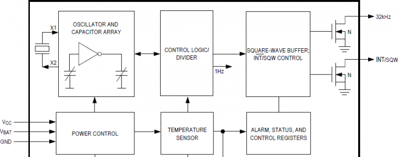

MEMS в данном случае означает лишь то, кристалл кварца выращен прям на подложке микросхемы. Дальше та же матрица конденсаторов. По точности мемс хуже. По повторяемости, скорее всего, лучше.
Добавлено after 3 minutes 7 seconds:
вот здесь есть статья https://www.compel.ru/lib/53965, внизу которой ссылки на иностранные статьи, где есть сравнение.

Так судя по блок-схеме для М варианта ни генератор ни дополнительный вывод 32768 Гц не корректируются - коррекция касается только выхода 1-секундного импульса как на внешний выход так и на счетчики RTC.
Посему для таких кристаллов (DS3231M) коррекция не дает изменений на выводе 32768, но в то же время прекрасно работает для 1-секундного интервала.
Martian
Там (TUT5418) не говорится, что применен именно кварцевый резонатор. Да и система коррекции на основе PLL дает повод для размышлений...
смотрим страницу 6 в TUT5418
"Examples of MEMS-Based Products
One use of a MEMS device is in the DS3231M, a low-cost, extremely accurate (±5ppm), IІC real-time
clock (RTC). A MEMS resonator provides the oscillation frequency, and the resonator is mounted on top
of a digital logic chip that contains the phase-locked loop (PLL) and other control logic.
ибо MEMS по определению есть:
" ...Microelectromechanical Systems (MEMS)..."
:roll:
С другой стороны... Для пользователя все равно как и что в потрохах реализовано, главный вопрос то в том, что часики точно тикают и выдают качественный интервал на выводе INT/SQW.
И второе - для данной версии добиваться точности сигнала на выводе 32768 бесполезно - там будет оставаться то, что при изготовлении получилось.
8)
Доки у нас не свежайшие - надо б посетить сегодняшний maxim да посмотреть что там считается актуальным...
:roll:

Кто еще столкнется с нестабильным 32KГц — знайте, что на DS3231M температурно стабильный только вывод SQW.
 Заголовок сообщения: Re: Коррекция частоты DS3231 возможна?
СообщениеДобавлено: Вт июл 09, 2024 22:31:54
Карма: 67
Рейтинг сообщений: 1961
Сообщений: 12867
от тактируется отдельным, термостабильным генератором? :)))
СообщениеДобавлено: Ср июл 10, 2024 13:59:27
Зарегистрирован: Вт июл 09, 2024 11:36:27
Сообщений: 2
Нет. Обратите внимание, что я указал чип с буквенным индексом M.
На серии S/SN все в порядке.

В похожей ветке форума писал про эти микросхемы. Верить маркировке можно, но нет смысла. Проверял магнитом. Если липнут, внутри кварц, микросхема DS3231SN. Если не липнут, там RC мультивибратор, частота которого установлена не точно и плывёт от температуры, применение такой микросхемы по назначению, сомнительно. И ещё, у SN на выходе SQW частота 32768 со скважностью 4, а у фуфла, частота другая и сигнал меандр.

Microtech писал(а):
...Проверял магнитом. Если липнут, внутри кварц, микросхема DS3231SN. Если не липнут, там RC мультивибратор...
Проверил очень малюсеньким магнитом плату, в которой, кроме DS3231SN, установлено еще много чего (STM32F7xxx, FRAM, RAM, оптоключи, FTDI1831 ). Липнет ко всем корпусам кроме ADUM1201. :dont_know:
Также проверил доработанную плату ZS-042 с DS3231M отсюда. Липнет ко всему что установлено (DS3231M, ATtiny13a, MC78LC03). Такая проверка подлинности сомнительна...
По качеству модулей с DS3231M на борту. Был модуль выдававший 1'000'003!!! и модуль с периодом 1'000'685???
