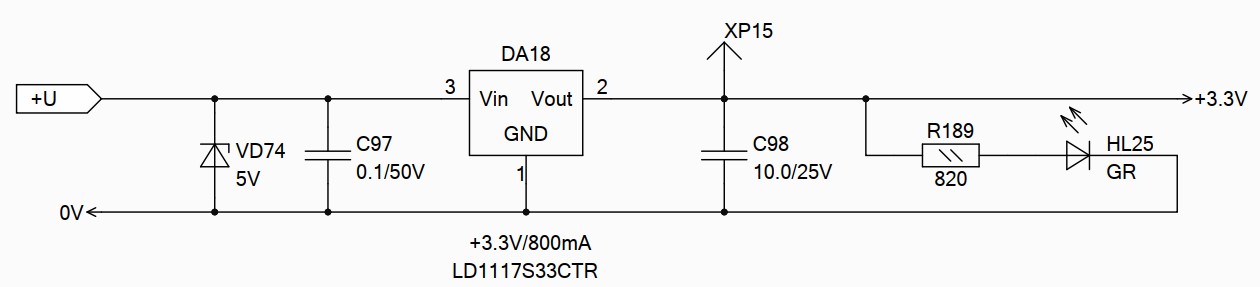

Прошу прощения, что поднимаю тему, но, как полный чайник в сишных делах, всё ж спрошу...
W5500, подключён к Атмега168, статический адрес, веб-сервер. Программирование сей связки происходит в Ардуино ИДЕ (я ещё мал для низкоуровневого программирования ;)). Подключения по сериалу нет.
Вылез описанный на форуме косяк - слетают настройки W5500 при коммутации через реле высоковольтного (220) оборудования, сама 168-я работает нормально или, если не повезёт, сбрасывается вачдогом. Т.е. требуется считывание настроек модуля W5500, сравнение с запрограммированным адресом и, если косяк, резет модуля с заливкой валидных данных.
Насколько я понял, возможно использовать функцию Ethernet.localIP(), возвращающему айпишник в формате х1.х2.х3.х4 (через точки). Но вот как сравнивать с первоначальной установкой в виде ip(x1, x2, x3, x4) (через запятые, это ж функция задаётся кяп) ... Хотя бы х4 сравнивать (его могу отдельной переменной сделать), но как оный вытаскивать из результата работы Ethernet.localIP()...
Всем печенек.

 Заголовок сообщения: Re: W5500_client+Atmega8_для самых начинающих.
СообщениеДобавлено: Чт авг 29, 2024 06:46:05
Зарегистрирован: Вт ноя 19, 2019 06:10:18
Сообщений: 1270
Ну коли ни снаббер поставить, ни 4 байта сравнить не можете, может, ну его нафиг?
СообщениеДобавлено: Чт авг 29, 2024 08:48:32
Зарегистрирован: Вт фев 26, 2019 14:44:04
Сообщений: 55
Откуда: Ставрополь
Ну коль сказать по теме нечего, так может быть ну его нафиг?
Снабберы не помогают.
СообщениеДобавлено: Чт авг 29, 2024 08:53:46
Сообщений: 1270
Всем помогают, а вам- нет. Может, не правильно рассчитали?
Плата в скольких слоях разведена?
Менять слетающие настройки в W5500- это лечить последствия, а не причину.
СообщениеДобавлено: Чт авг 29, 2024 09:28:27
Сообщений: 55
Откуда: Ставрополь
Плата в один слой. Рассчитывать снаббер на соседский холодильник или торшер ну никак же...
Причина в нежности W-шки, на этом форуме уже об этом говорили. Но лечат на более низком уровне.
Ну а как сравнить хотя бы последний байт адреса - ну подскажите уж, будьте так любезны. Хотя бы формат ответа функции Ethernet.localIP() - стринг? Нифига. uint32_t ? Теплее, но не срабатывает.

Если у вас W5500 сбоит при включении соседского холодильника, то это указывает на отсутствие полноценной фильтрации помех по цепям электропитания. Ну и отсутствие на плате полноценной "земли" и её разделение на аналоговую и цифровую, как рекомендует Wiznet, усугубляет ситуацию.
5V-3V3.jpg [39.34 KiB]
24V-5V.jpg [67.78 KiB]
СообщениеДобавлено: Чт авг 29, 2024 10:05:12
Сообщений: 55
Откуда: Ставрополь
О да, фильтрации нет. Аппараты стоят в деревнях, куда Россети не заглядывают, а сосед ещё и спит в обнимку со сваркой. И от меня в трёхстах км. Да ещё и УКВ передатчик рядом молотит и что у него с качеством антенны неизвестно. Так что все фишки окружения не учесть.
Тем не менее аналогичные платки (это передача телеметрии), но без управления розетками, стоят в других городах уже второй год и там всё норм. Что меня и заворожило.
С кодом спасибо, буду глядеть. По типам переменных уже что-то проясняется. Но увы, другой среды программирования у меня нет...
