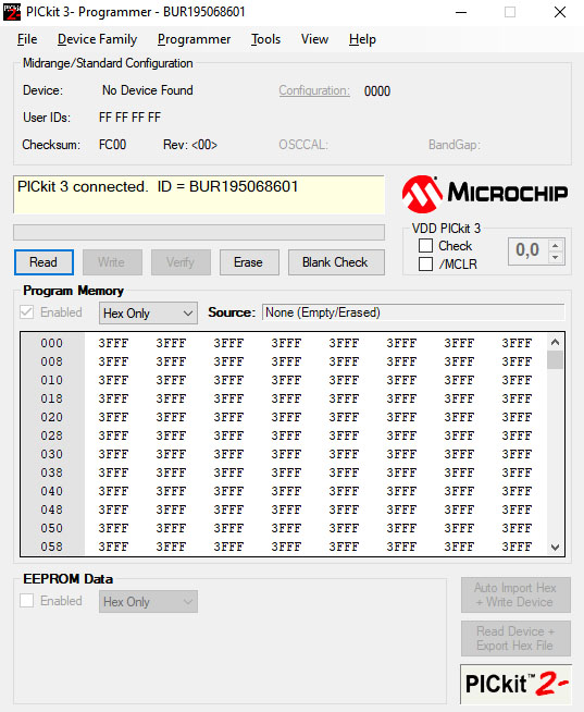

Не вижу нов софт. Ниже должно PICkit 2-.
Старый софт давно не поддерживается.
PICkit 2- обновлен. Внешние пользователи добавляют новые МК, ошибки исправлены, добавляются новые возможности программы.
Не вижу и ошибки. Сфотографировайте дисплей с ошибки.
(Проще действие: ALT+Print Screen и вставьте в Paint к jpg файла)
Сообщения: 46
Зарегистрирован: Ср июн 21, 2017 10:52:27
Сообщение Wins »
Спасибо большое, все советы выполнил, ногу 5ю к земле подтянул, программу переставил :lol: Нашел последнюю пик с глюком, прошил, пока что все работает!
