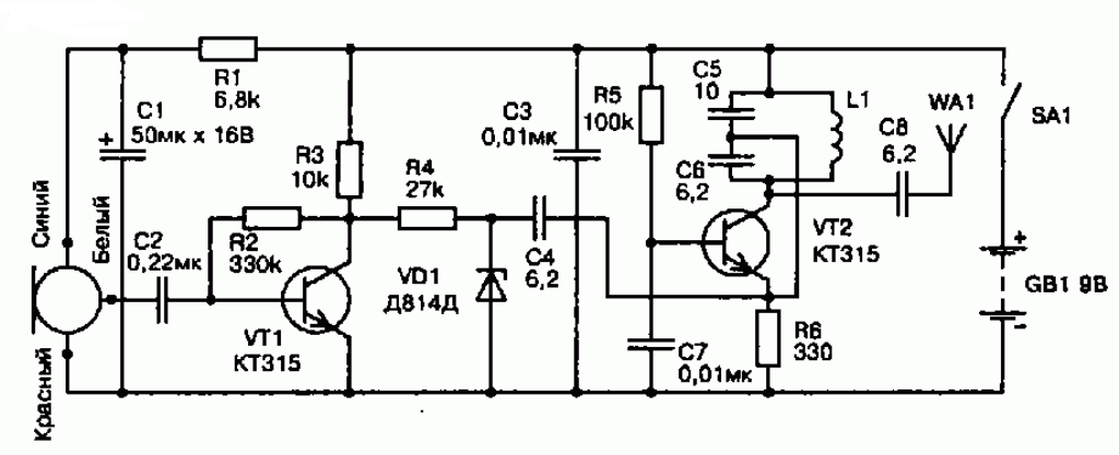

Радиомикрофон на 2 транзисторах с питанием на 9 вольт
Схема радиомикрофона
Описание радиомикрофона
Радиомикрофона работает на частоту 66...74 МГц Радиомикрофон собран на двух кремниевых транзисторах КТ315. Он работает в диапазоне 66...74 МГц и его дальность действия составляет около 50 м. В схеме транзистор VT1 выполняет функции модулятора, a VT2 — генератора.
Генератор вырабатывает высокочастотное напряжение, которое поступает в антенну WA1, а модулятор изменяет частоту этого напряжения в небольших пределах в такт с речью говорящего перед микрофоном.
Частота ВЧ напряжения зависит от частоты резонанса контура катушки L1, конденсаторов С4...С6 и емкости диода VD1, которая изменяется в такт величине приложенного обратного напряжения.
Детали радиомикрофона монтируются на печатной плате из фольгированного стеклотекстолита толщиной 1,5 мм. Все постоянные резисторы типа МЛТ-0,125, а конденсаторы — К10-7В.
Катушка передатчика L1 содержит шесть витков провода ПЭВ-2 диаметром 0,2...0,5 мм, намотанных на оправке диаметром 6 мм. В конструкции использован высокоэффективный малогабаритный электретный микрофон типа МКЭ-3.

[uquote="Виктор50",url="/forum/viewtopic.php?p=4661749#p4661749"]Радиомикрофона работает на частоту 66...74 МГц[/uquote]Данная схема была актуальна в прошлом веке, когда радиоприёмник УКВ имелся почти у каждого. Сейчас на этих частотах радиовещания нет и приёмники остались только у коллекционеров. 26-й год нового столетия практически уже на дворе, а мы всё старые схемы вспоминаем.
Re: Проверенные схемы Радиомикрофонов
Его перестроить 5 мин. В добавок, основная модуляция тут АМ, ЧМ, в виде паразитной.

[uquote="сэм",url="/forum/viewtopic.php?p=4661778#p4661778"]Его перестроить 5 мин. В добавок, основная модуляция тут АМ, ЧМ, в виде паразитной.[/uquote]L1 уменьшаем на один виток и мы в FM-е, но схема не станет от этого более современной. На счет модуляции Вы ошибаетесь. Тут чистая ЧМ и никакой АМ. Конденсатор С4 слишком маленький чтобы пропускать звуковые часты, необходимые для АМ. В качестве дефицитного в те годы варикапа использован стабилитрон VD1. В описании об этом сказано.
Согласен, на номинал с4 не смотрел.

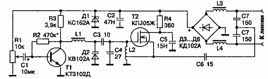

Ретранслятор на 2 транзисторах с питание от телефонной линии
Схема ретранслятора
Описание ретранслятора
Для увеличения чувствительности в схему введен усилитель НЧ на транзисторе Т1. Резистор R1 — регулятор громкости.
При чувствительности УКВ радиоприемника 10 мкВ дальность действия ретранслятора — около 200 м. Подключение данных УКВ ЧМ-ретрансляторов производится в разрыв телефонной линии, она же используется в качестве антенны.Катушка L2 — бескаркасная, имеет внутренний диаметр 6 мм, намотана проводом ПЭВ 0,8 мм, желательно посеребренным, содержит 3+1 витка. Дроссели L1—L3 применены готовые, индуктивностью 60—100 мкГн.
Изменением величины резистора R2 следует установить напряжение на коллекторе транзистора Т1 равным половине напряжения питания. Увелйчение сопротивления в коллекторе транзистора Т1 ведет к увеличению коэффициента усиления каскада. Однако, не рекомендуется уменьшать коллекторный ток менее 0,5 мА, т. е. устанавливать R3 более 10—15 кОм.
При отсутствии генерации нужно подстроить (подобрать, начиная, например, с 500 Ом) резистор R4, не превышая допустимого предела максимального тока транзистора Т2, равного 15 мА.
Оптимальный ток стока должен составлять 12—14 мА. При этом токе обеспечивается максимальная мощность излучения, дальность передачи, стабильность частоты и минимальное влияние антенны.

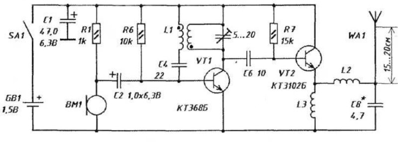

Радиомикрофон на 2 транзисторах с питанием 1.5 вольт
Конденсатор С5 заменен на подстроенный для оперативной установки рабочей частоты передатчика. Номинал R7 пришлось подбирать из-за отсутствия такового на рисунке схемы. R7 = 15 кОм. Намоточные данные L1, L2 такие же, как в [1 ]. Микрофон использовал от импортных магнитофонов. По-моему, он намного лучше отечественного МКЭ-3.
При настройке передатчика максимального КПД добиваются сдвиганием (раздвиганием) витков катушки 12.
Если передатчик используется в качестве радиомикрофона, то длину антенны следует изменить до 15.. .20 см.

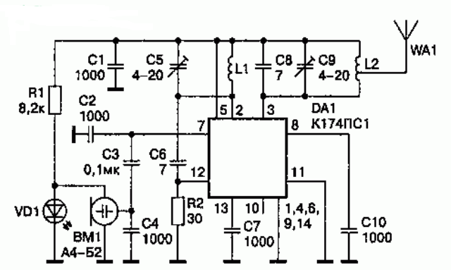

Радиомикрофон на микросхеме К174ПС1 с питанием от 4.5- 9 вольт
Схема радиомикрофона построена на микросхеме К174ПС1 и в зависимости от параметров контура может работать на частотах 88-200 МГц. Радиомикрофон работоспособен в диапазоне напряжений питания от 4,5 до 9 В.Светодиод VD1 стабилизирует напряжение питания микрофона и является индикатором работы. Светодиод может быть любого типа с падением напряжения на нем 1,5—3 В
Катушки индуктивности L1, L2 — бескаркасные, имеют по пять витков каждая. Наматываются медным проводом диаметром 0,2—0,5 мм, например, на сверле.
Диаметр намотки составляет:
• 3,5 мм для диапазона 88—108 МГц;
• 2,5 мм для диапазона 100—140 МГц;
• 1,5 мм для диапазона 140—200 МГц.

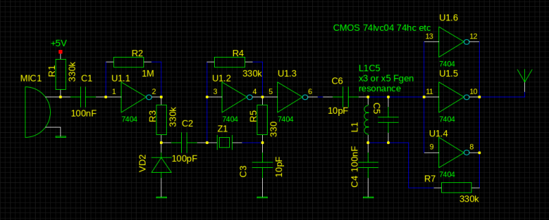

Схема голосового активатора .
На другой шум малочуствительна , которую можно подстроить резистором R3 и подбором электретного микрофона .
Радиомикрофон на микросхеме CD4069 .
Работает в AM и FM диапазоне ( 10,7 и 96,3 мгц соответственно )
забавно одинаково работает конструкторская мысль во всем миреjonpim писал(а):Радиомикрофон на микросхеме CD4069
я выше показывал свою вотэту,
у нее только емкость переходного конденсатора используется и для цепи оос и выраженный умножитель на контуре, чтоб сделать больше мощщи в антенну на нужных частотах. в остальном - идентичны
только требуется уточнение, для того чтоб работал линейний усилитель на cmos инверторе нужны cd40xx из очень старых прошловековых запасов, современные все буфферные (там 3 каскада а не 1 и так обычно не работают, непоборимое возбуждение дают)
выше или в соседней ветке рисовал универсальный модулятор емкостью коллекторного перехода, он ок в том числе для такой схемы, по сути обычный 2транзисторный унч с общей оос по постоянке, только выходной транзистор по вч керамическим конденсатором зажат на землю за эмиттер (или за базу, если схема позволяет) и с коллектора 100..1000pF на любой подобный генератор.
только C3=~100pF
