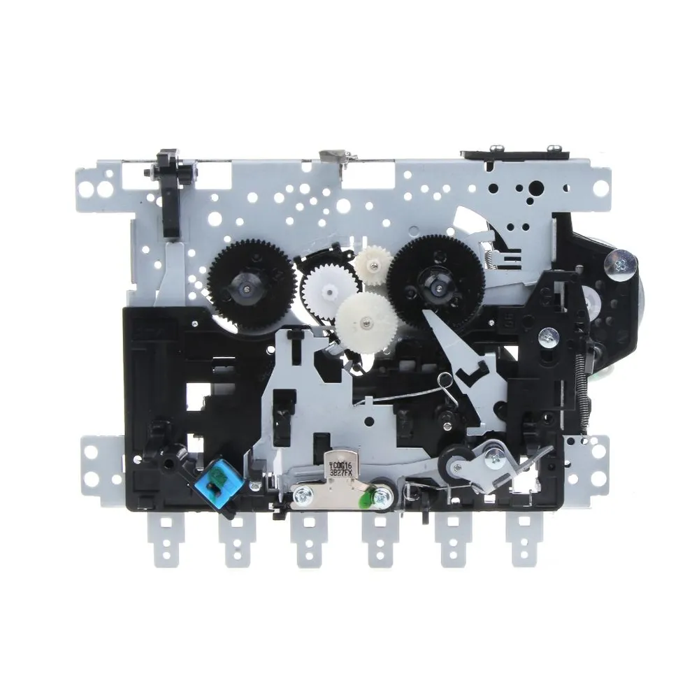

Ребят доброго. Не знаю куда сунуть вопрос, напишу здесь.
Подходит ли по размерам и посадке китайский лпм tn21(обычный китайский лпм) в советский магнитофон весна 309 и подобным
Сообщения: 3229
Зарегистрирован: Чт апр 29, 2010 07:39:15
Откуда: Молдова Бельцы
Сообщение sergeisams »
[uquote="Rrt",url="/forum/viewtopic.php?p=4667968#p4667968"]Подходит ли по размерам и посадке китайский лпм tn21(обычный китайский лпм) в советский магнитофон весна 309[/uquote]
Походу, не-а . Смотри сам ...
Сообщения: 27231
Сообщение Муркиз »
По размерам подойдёт( влезет ), по посадочным местам - нет.
Ну и вопрос переделки клавиш останется открытым.
Сообщения: 44399
sergeisams писал(а):Походу, не-а . Смотри сам ...
:dont_know: Я так думаю, что, подогнать-то можно, но это нужно иметь прямые руки и приличный набор инструментов и материалов.
https://ir.ozone.ru/s3/multimedia-4/wc1 ... 322368.jpg
https://img.radiokot.ru/files/21873/med ... 9y18z6.png
Ну, да.. Не подойдёт от слова "совсем"..
Вот я тут наложил габариты китайского ЛПМ на лентопротяг от Весна-309:
https://radiokot.ru/forum/download/file ... &id=414172
(214.74 КБ) 394 скачивания
Сообщения: 27231
Сообщение Муркиз »
Вот именно. Всего-навсего немного жестяных работ, даже 3D печать будет дольше изготовить. Хотя и последняя будет намного эстетичный. Но внутри корпуса это и видно не будет.
