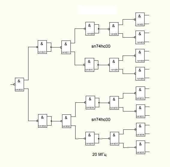

Видимо для синтеза сигнала Ethernet недостаточно просто синхронизировать выполнений инструкций. Необходимо ещё синхронизировать фазу тактового генератора... с учётом задержек на переключение выводов самого МК...
Добавим в схему фазовый детектор тактового сигнала 20 МГц.
Фазовый детектор показывает задержку фазы тактового сигнала 20 МГц в несколько наносекунд.
В этом вся проблема.
Решение.
Можно скорректировать тактовый сигнал с помощью LC или RC цепи...
Или можно использовать внешний тактовый генератор.
Другое...
Подключили внешний тактовый генератор на ATmega328.
Фазовый детектор показывает - отклонений фазы тактового сигнала нет.
Теперь два МК типа ATmega8 работают от одного кварцевого генератора синхронно и синфазно. ))
Теперь всё работает как надо.

теперь другая проблема... если на линии один приёмник то всё работает чётко.
а если на линии будет много приёмников...
:roll:
то один МК их всех не потянет...
значит нужен ещё и усилитель для передатчика...
:roll:
Добавлено after 8 minutes 34 seconds:
добавили усилитель для передатчика...
уилитель приёмо-передатчика.jpg [116.54 KiB]
всё работает))
только скорость упала с 100 кбит до 10 кбит...
ну и ладно)) для дома 10 кбит пойдёт.
:tea:
