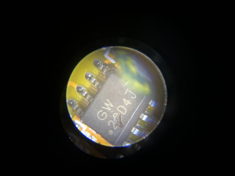

Кучум, это преобразователь питания (pwm buck converter)
из фотки видно что корпус so8 , 2pin-drain(out) похоже ; 4,5,6,7, 8? сидят на земле, дроссель 15uH (частота преобразования порядка 200..600kHz) надо выяснить куда приходит фидбек (делитель с выхода преобразователя, верхняя нога дросселя на фотке) может и без внешнего делителя, напрямую на одну из ног 1 или 3 или 8 если она не на земле.
соответственно поискать таблицы подбора pwm(шим) buck(stepdown) преобразователей, напр:
https://technar.org/pwm_controller?page=2
https://remont-aud.net/ic_power/
итп
ищем все варианты в корпусах so8/dip8, чтоб не было явных противоречий,
а затем все их по очереди проверяем скачав их дэйташиты
на предмет прочих несоответствий вплоть до напряжения порога на фидбэк ноге.
иногда бывает подходит несколько вариантов - тогда любой доступный
