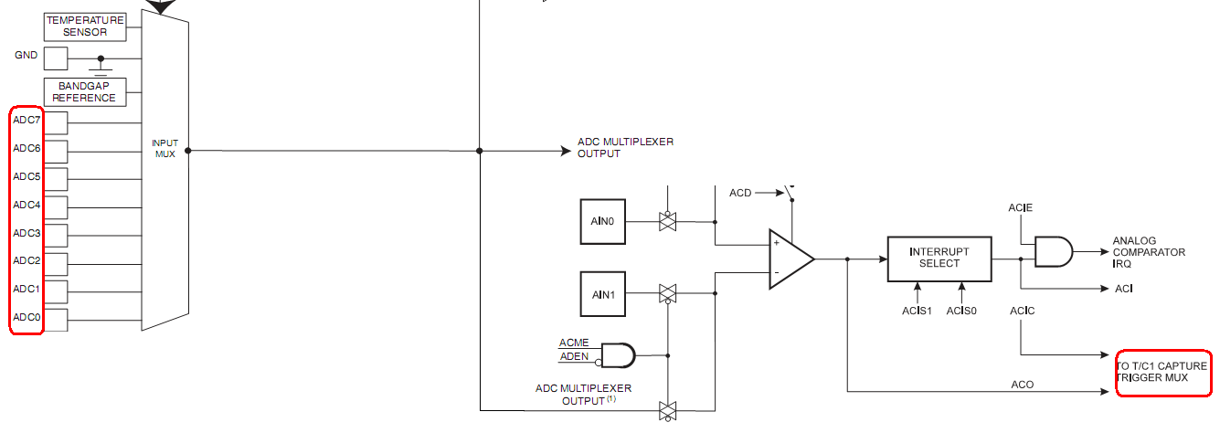

Мокренькая кисонька писал(а):
Я вот думаю все-таки задействовать аппаратный щ0ччик и в его прерывании делать предварительную обработку и переключать мультиплексор. Конечно можно будет выкроить целый порт под это, но это не очень будет удобно, т.к. еще нужно 2 ШИМа вывести, датчики температуры, UART вместо дисплея...
Управление мультиплексором потребует 4 лапы контроллера. Можно подключиться к входу захвата таймера Т1 через встроенный аналоговый мультиплексор
Спойлерhttps://radiokot.ru/forum/download/file.php?mode=view&id=419447&sid=4996caad8af767aed4ee064cd97f9612
Встроенный мульплексор m48...m328.PNG [43.61 KiB]
Размышляю над 8-и канальным тахометром
Управление 8-и канальным мультиплексором потребует 3 лапы контроллера.
Можно... но зачем ? ))
-не у всех МК есть 8-и канальным мультиплексор.
-если использовать 8-и канальным мультиплексор то мы потеряем АЦП. который нам ещё пригодится))
