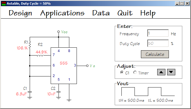

Появился ещё вопрос. С помощью этой программы решил рассчитать резисторы для D=50%.
Там выбрал Design - Astable Duty = 50% и поставил 1 Гц. И она мне выдаёт такую картинку:
Вопрос в том, почему резисторы получились разные, ведь заряд идёт через R1, а разряд через R2, для 50% вроде бы они должны быть одинаковые?
C_timer-555.rar [272.65 KiB]

 Заголовок сообщения: Re: Теория и практика применения таймера 555
СообщениеДобавлено: Пт авг 08, 2025 06:06:32
Рейтинг сообщений: 127
Сообщений: 1134
а ты не видишь, что заряд идёт через R1 ВСЕГДА, независимо от включения разрядного резистора....тебе же объяснили в какой схеме токи были разделены....если не вникать, то вопросы можно задавать бесконечно...

Добавлено after 5 minutes 36 seconds:
Допустим, я считаю время по формуле 0,693RC.
Время заряда: 0,693*106,1*6,8 = 500 мс, как и на картинке.
А вот время разряда: 0,693*44,91*6,8 = 211 мс, что явно не так.
Как они выбрали номинал R2?
Последний раз редактировалось romserg Пт авг 08, 2025 12:57:53, всего редактировалось 1 раз.
СообщениеДобавлено: Пт авг 08, 2025 09:13:47
Карма: 197
Рейтинг сообщений: 8655
Сообщений: 43716
Вы не учитываете того, что, через резистор 106,1 кОм ток заряда течёт постоянно, и, поэтому к току разряда конденсатора ещё добавляется ток, который пытается этот конденсатор зарядить:
