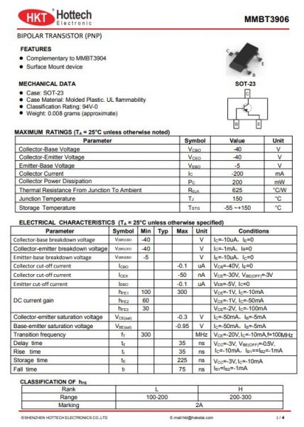

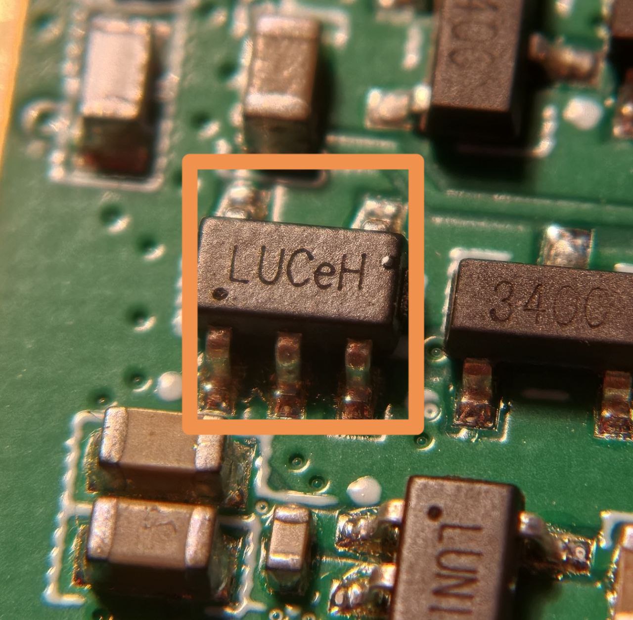

Здравствуйте уважаемые форумчане, с наступившим Вас новым годом и прошедшим рождеством.
Помогите опознать смд элемент 5 ног, похож на LDO, маркировка LUCeH, распиновка 1 - Vin, 2 - GND, 3 - EN (предположительно), 4 - не используется, 5 - Vout. На входе 4,78V. Установлен в радар детекторе iBox one LaserVision WiFi Signature. Помогите идентифицировать.
https://img.radiokot.ru/files/162428/3ypkledntz.jpg
Похож на биполярный транзистор MMBT3906, PNP 40В 0.2А HFE=100…300 0.2Вт [SOT-23-3]

[uquote="Zhukof_Max",url="/forum/viewtopic.php?p=4778956#p4778956"]Здравствуйте уважаемые форумчане, с наступившим Вас новым годом и прошедшим рождеством.
https://img.radiokot.ru/files/162428/me ... mss66y.jpg[/uquote]
Ну так информация уже была выше, это - AX6603-2.85V (LUCeH)

[uquote="Zhukof_Max",url="/forum/viewtopic.php?p=4778956#p4778956"]...Помогите идентифицировать...[/uquote]
Чуть выше АХ6603

Ну так информация уже была выше, это - AX6603-2.85V (LUCeH)[/uquote]
Спасибо! Видел, но засомневался, так как запросы в поисковике и по двум символам LU ничего не выдавали внятного.
