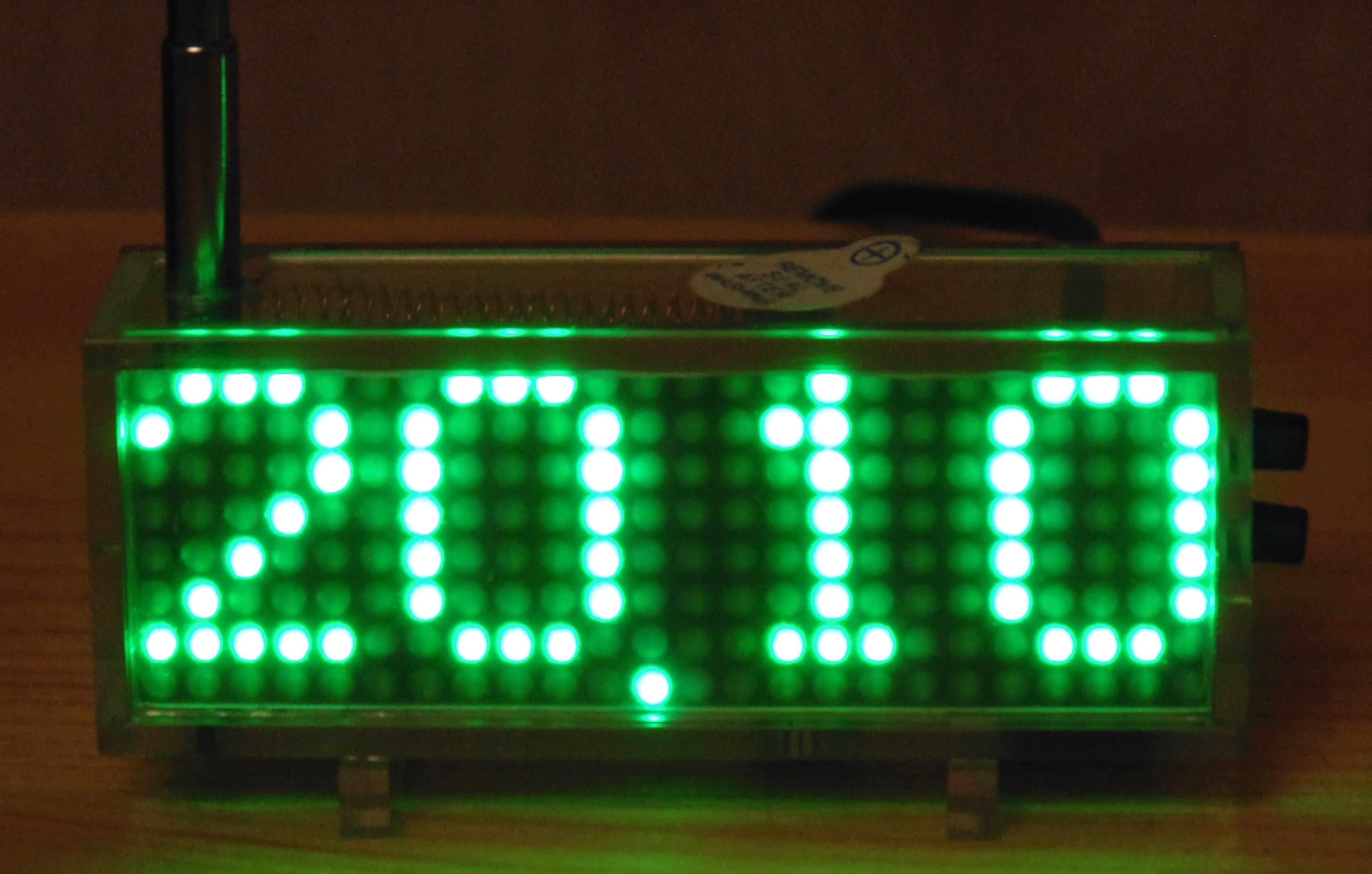

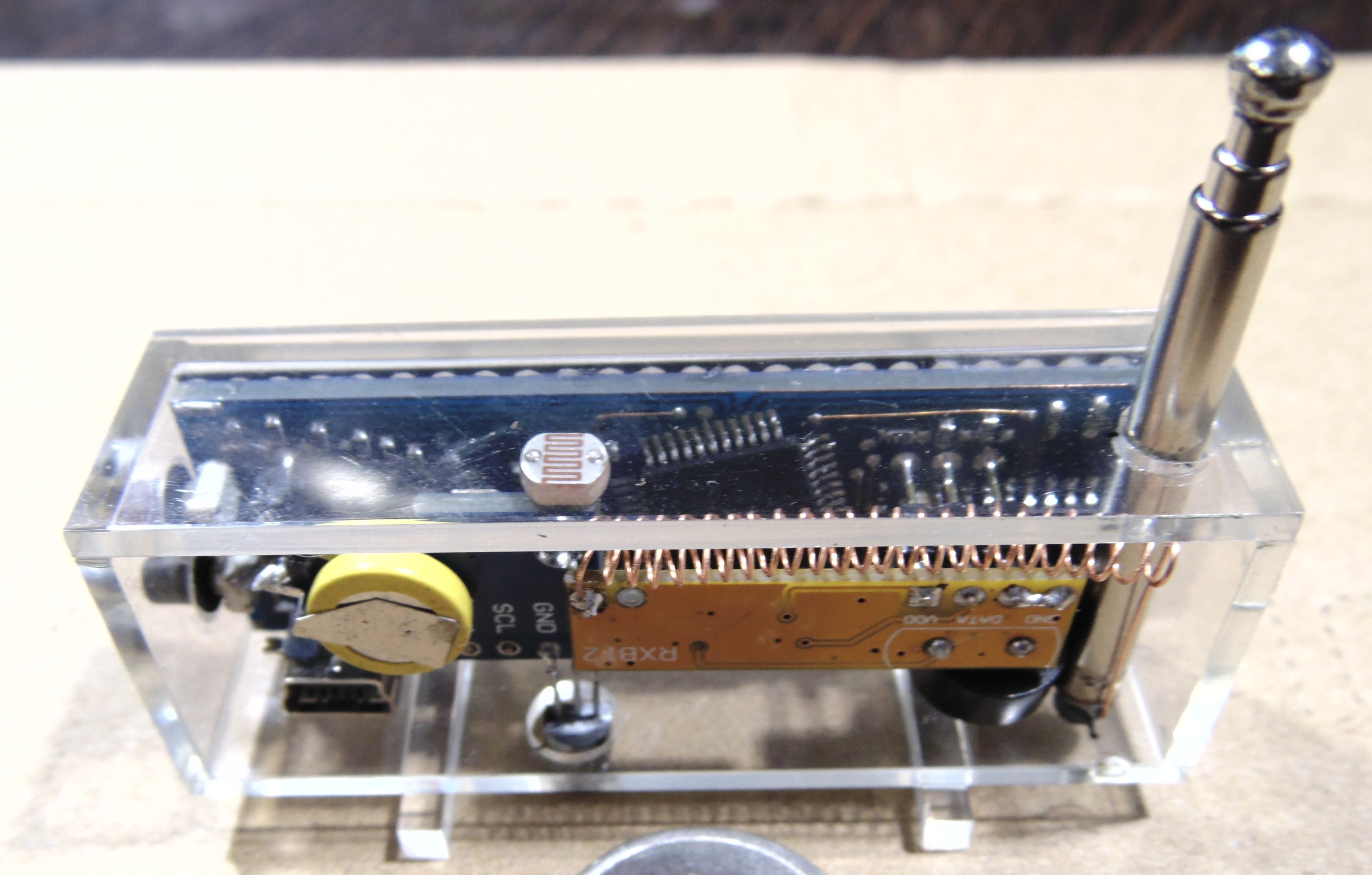

Здравствуйте.С Новым годом всех.
Смутил,и лишил спокойствия drlector72 своими маленькими часиками,решил и я добавить в свою коллекцию мини часики.Довольно кропотливая,но чрезвычайно интересная работа с платой,где самая большая деталь-МК.Все вместилось на двустороннюю плату 20х60мм с наборными светодиодами(0402) с одной стороны,и сами часы с другой,и вставляемыми модулями ВМР-180,и RXB12.DS3231 в корпусе SO8.Правда,на пружинку антенны(девать её просто не куда) прием был не уверенный,добавил телескопическую от китайского пультика.На мой взгляд смотрится не плохо,и даже подумываю оснастить подобными антеннами другие часики.
Всем здоровья, и удачи.
