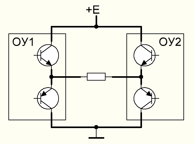

[uquote="igorg1",url="/forum/viewtopic.php?p=4795625#p4795625"]Я же скинул кусок схемы[/uquote]
Ты не ответил про минус на "схеме со стрелками".
Добавлю картинку выходных каскадов ОУ в мостовом включении. Покажи чем эта схема отличается от твоей.
ЗЫ. С глитчами и аналоговым осциллографом ты слился. Пока оставим этот твой позор за кадром. Вернемся к нему потом.
Добавлено after 6 minutes 55 seconds:
По поводу твоей схемы.
У тебя в схеме нагрузка не имеет соединения с землей. То есть на нагрузке плавающий потенциал и она по сути ничем не отличается от "схемы со стрелками".
Тебе предстоит показать как получается минус на нагрузке относительно земли схемы.
ЗЗЫ. На показанной тобой ТВОЕЙ схеме верхний ключ управляется однотактным драйвером - обычным общим эмиттером с высокоомным (61кОм в сумме) резистором в нагрузке. Как ты собрался получить высокую скорость управления верхним ключом с таким драйвером?
Плюс к этому у тебя в базе драйвера 47 кОм. :facepalm:

Сообщение igorg1 »
Пипец.
Ты прочитай даташит на UMF5N - ну там рабочая частота, скорость открывания - и потом БУДЕШЬ задавать вопросы. На вопросы диванного эксперта отвечать не буду.
По поводу твоей картинки :) - я вот именно так и сделаю - на каком ОУ из предложенных мною???
И сделаю ШИМ на К50 - ты такого позора даже не видел, что получится:) - благо там ключей не будет:)
А про глитчи и ранты я готов с тобой поговорить вне данного форума - у тебя познаний к в этом вопросе как у лягушки:)
Вот объясни мне - пока не появились цифровые ослики с технологией цифрового люминофора - почему всегда рядом у америкосов - у того же микрочип - на столе стояли цифровой и аналоговый ослик???? - я это видел собственными глазами и они объясняли мне зачем это надо :)
Если ты не знаешь почему - то ты ОСЁЛ:) - не путать с осликом :)

[uquote="igorg1",url="/forum/viewtopic.php?p=4795633#p4795633"]Пипец.
Ты прочитай даташит на UMF5N - ну там рабочая частота, скорость открывания[/uquote]
Частота и скорость "открывания" по даташиту не имеют отношения к твоей реальной схеме.
В даташите указана схема включения транзистора с номиналами при измерении этой скорости. Ничего общего с твоей она не имеет.
Ты так и не ответил про минус на нагрузке относительно земли. Ответ будет или ты и тут слился?

[uquote="igorg1",url="/forum/viewtopic.php?p=4795648#p4795648"]Вот именно номиналы и стоят по даташиту - или ты думал я от балды поставил?[/uquote]
Конечно от балды. Даташит на эту сборку не содержит никаких рекомендаций по ее включению.
https://www.micro-semiconductor.com/dat ... MF5NTR.pdf
В даташите не указаны полные параметры отдельных транзисторов пары - 2SA2018 и DTC144EE. Скорости переключения в даташите на сборку вообще нет. Есть только малосигнальная полоса. Она к режиму в твоей схеме отношения не имеет. Однако в даташите есть входная и выходная емкость пары. Входная составляет по графику примерно 20...40 пФ, что в совокупности с твоей нагрузкой в коллекторе NPN ключа 61 кОм образует RC цепь с постоянной времени 40пФ*61кОм=2,44 мкс.
Так о чем же этот "фильм", да ни о чем... (с) :music:
[uquote="igorg1",url="/forum/viewtopic.php?p=4795648#p4795648"]Что касается твоего второго вопроса - ты открой что такое люминесцентный индикатор - там прочитаешь, что для работы земляной вывод накала должен быть соединен с землей:) - не?
И потом открой для себя загадку, почему он вроде не соединен - а работает очень ярко[/uquote]
Соединять накал с землей вообще не требуется. Поменьше читай всякую ахинею в интернете. Лампе вообще по барабану где земля. Ей нужна только разность потенциалов между катодом и анодом и потенциал сетки относительно катода.
Так же накалу по барабану знакопеременность питания накала относительно земли. Проблема долговечности эмиссии накала только в том, чтобы потенциал накала-катода относительно анода был одинаковым по всей длине накала-катода. Это ЧАСТИЧНО достигается путем подачи на накал симметричного относительно анода напряжения. Меандр там или синус - глубоко монопенисуально. Важно лишь понимать, что накал греет не амплитуда, а действующее значение напряжения на его клеммах. Значит если это синус, амплитуда его должна быть в 1,4 раза больше, чем у меандра.
Так же очевидно, что подача переменки на накал решает проблему лишь отчасти, поскольку середина накала из-за падения на нити при протекании через нее тока все равно будет просажена относительно краев.
В этом смысле твоя схема подключения накала к мосту несимметрична и потому дебильна. Ты перекосил накал относительно моста конденсатором фильтра с одной стороны на землю. А поскольку у тебя анод сформирован относительно земли, фильтр работает только с одного плеча моста, в другом плече фильтра вообще нет.
[uquote="igorg1",url="/forum/viewtopic.php?p=4795648#p4795648"]Да - и вот такой вопрос - про то, что у меня коротит полумост - я так понимаю - этот вопрос отпал????
Или актуален????
Если коротит то где????
Ткни пальцем по схеме :)[/uquote]
Я тебе выше все объяснил. Вопрос с КЗ моста возник из-за твоего косноязычия. А твое косноязычие от твоей безграмотности в схемотехнике.
Ну и в догон.
Я жду объяснений по поводу минуса на нагрузке моста относительно земли.
Тебе не удастся соскочить с этого вопроса.

Ой как ты псевдоумно начал говорить :)
Для начала зайди на этот сайт на форум про питание люминисцента - а затем на очень удачную конструкцию часов на ИВ-21 :) - именно на их форумы - и выложи там свои мысли. Как я говорил - табло при встрече тебе помнут - ну а морально там тебя уничтожат.
Ты довольно удачно соскочил с темы коротыша в моём мосту :) - на твоей совести:) - впрочем тебе не привыкать - судя как ты активно встал на защиту шагового двигателя во вторичных часах :(
Минус на нагрузке возникает относительно плюса - что непонятного????
Измерить осликом????
А вот ты у меня не соскочишь с мостом на ОУ - ещё раз - КАКОЙ ОУ ИЗ ПРЕДЛОЖЕННЫХ ПРИМЕНИТЬ???
только не надо орать что я не смогу сделать - это понятно???
И не ори про RMS (среднеквадратичное (действующее) значение переменного напряжения) - уже тошнит - если напрягёшь знания двоечника и прибегнешь с помощи ГУГЛя - то узнаешь - что это корень квадратный из 2 - т. е. как минимум 1.41 - но никак не 1.4
Не пытайся доказать что ты писец как умный :) - ты для начала попробуй руками запаять хотя бы пяток резисторов 0402 типоразмера. Быть диванным экспертом - это одно, быть практиком - другое.

[uquote="igorg1",url="/forum/viewtopic.php?p=4795681#p4795681"]Минус на нагрузке возникает относительно плюса - что непонятного????[/uquote]
Тогда тебе придется объяснить откуда возникает плюс в твоей схеме относительно плюса?
[uquote="igorg1",url="/forum/viewtopic.php?p=4795681#p4795681"]воткну по своей схеме в качестве нагрузки резистор и осликом покажу тебе всё относительно земли. Идёт?[/uquote]
Нет, не идет.
Ты начинаешь переобуваться. Это верный признак твоего слива на тему знакопеременного напряжения на нагрузке относительно земли.
Ведь ты именно об этом ранее говорил:
[uquote="igorg1",url="/forum/viewtopic.php?p=4795557#p4795557"][uquote="КРАМ",url="/forum/viewtopic.php?p=4795556#p4795556"][uquote="igorg1",url="/forum/viewtopic.php?p=4795555#p4795555"]Смотри про мост[/uquote]
И где в твоем мосте "минус"?[/uquote]
А ты относительно земли погляди[/uquote]
Таким образом, подведем итоги.
1. С переменкой ты обосрался. Никакого знакопеременного синуса у тебя на накале нет.
2. Так же ты обосрался с формированием синуса, зачем то формируя его быстрым ШИМом из 512 отсчетов. Зачем быстрый ШИМ и зачем 512 отсчетов ты так же объяснить не сумел.
3. Верхние ключи в твоей схеме не вытянут даже 200 кГц ШИМа с высоким разрешением, патамушта ты ничего не понимаешь в быстрых драйверах.
4. Фильтр на выходе моста перекашивает мост, патамушта включен относительно земли и только в одном плече моста.
5. Ты вообще не понимаешь для чего нужен именно синус в накале. Собственно он там и не нужен. Но тебе кто то сказал что нужен и ты просто поверил.
Тебе мало позора, клоун?

[uquote="igorg1",url="/forum/viewtopic.php?p=4795904#p4795904"]Ты вообще знаешь как ШИМом сделать синусоиду???
И зачем увеличивают дискретность ШИМа?[/uquote]
Конечно знаю, в отличии от тебя.
Хоть твоя просьба объяснить тебе базовую теорию ЦОС и хамская, но так и быть, учитывая твое малолетство и юношеский нигилизм, объясню.
Есть такая теорема отсчетов (Котельникова-Шеннона-Найквиста). Она доказывает, что любой финитный (ограниченный по спектру) сигнал полностью определяется отсчетами взятыми с частотой бОльшей, чем удвоенная верхняя частота спектра сигнала.
Проще говоря и рассматривая наш случай, если ты хочешь синтезировать синус определенной частоты, достаточно иметь не менее 2 отсчетов сигнала за период этой частоты.
Но есть нюанс, о котором так же нам говорит теория сигналов. Спектр полученного по ограниченному (не важно какому) числу отсчетов сигнала уже не является финитным, то есть его спектр становится бесконечным. Причем этот спектр повторяется с определенными интервалами определяемыми частотой дискретизации. Эти интервалы называются зонами Найквиста.
Задача расчета частоты дискретизации состоит в том, чтобы получить спектр сигнала сразу после ЦАП таким, чтобы примененный после ЦАП антиалиасинговый фильтр (ФНЧ или полосовой) имел АЧХ с требуемым подавлением в ближайшим к сигналу зонам найквиста. Кстати, совсем не обязательно выделять только первую зону. Иногда синтез сигнала происходит в высших зонах полосовым фильтром - называется это даунсемплинг.
Таким образом, в твоем случае нужно вначале задать требования к спектру твоей синусоиды. Насколько ты хочешь подавить гармоники высших порядков? После этого выбрать топологию антиалиасингового фильтра в зависимости от возможностей ЦАПа. ЦАПом у тебя является ШИМ.
Поскольку ни про частоту синуса, ни про требуемую частоту его спектра ты ни слова не сказал, я догадался, что ты ничего не считал. Что очевидно.
Дискретность ШИМа по амплитуде при синтезе так же требует обоснования. Она определит нелинейные искажения синуса. Как связаны нелинейные искажения синуса с долговечностью катода лампы и связаны ли они вообще - ты сказать доказательно не можешь.
[uquote="igorg1",url="/forum/viewtopic.php?p=4795904#p4795904"]Ты свои досужие диванного эксперта мысли что мои верхние ключи не потянут и 200 кГц - оставь при себе.
Тебе скинуть выход ШИМа на верхние ключи???
И какая получилась синусоида???[/uquote]
В отличии от тебя, у меня высшее радиотехническое образование и более 40 лет стажа в разработке.
Так что диванный эксперт - это ты сам. А я то как раз настоящий эксперт - имеющий специальные знания для этого.
Поэтому мне не нужно ничего скидывать. Я и так знаю что ты имеешь на верхних ключах. На крайний случай могу промоделировать - не велик труд.
Твои измерения в силу отсутствия у тебя должной квалификации не являются валидными.
То, что у тебя индикатор светится не говорит о том, что твои потуги с ШИМом высокого разрешения как то этому способствуют.
Он и на меандре будет светиться. И даже на постоянном токе.
[uquote="igorg1",url="/forum/viewtopic.php?p=4795904#p4795904"]Ты ловко соскочил с темы ОУ в мосте - дело твоё.[/uquote]
С чего ты сделал такой вывод? :dont_know:
Я дал тебе схему включения нагрузки к паре ОУ. Объяснил, что один работает как повторитель, а второй как инвертор с Ку=1. Так же напомнил, что при однополярном питании нужно сместить входной сигнал на половину питания ОУ, а так же сместить на ту же половину питания неинвертирующий вход инвертирующего ОУ, заблокировав его конденсатором на землю.
Выбор самого ОУ - это элементарная задача для обсуждаемого случая.
Ты же мнишь себя специалистом. :tea:
[uquote="igorg1",url="/forum/viewtopic.php?p=4795904#p4795904"]катушка с конденсатором в моей конструкции образует LC фильтр, частоту среза которого я рассчитал. Что непонятного??? Как конденсатор у меня коротит??[/uquote]
Я не сказал, что конденсатор у тебя "коротит". Я сказал, что у тебя single-ended фильтр для дифференциального сигнала, что перекашивает мост с точки зрения его нагрузки. Фактически это означает, что фильтр работает только в одном полумосте.
[uquote="igorg1",url="/forum/viewtopic.php?p=4795904#p4795904"]Вот даташит на мои ключи (я не знаю что ты смотрел) - https://disk.yandex.ru/i/ucdHZ9CPwNPRug
и если ты маленько знаешь английский - то прочитаешь что данная сборка предназначена для работы в схемах управления питанием - Power management circuit
Вопросы есть?[/uquote]
Конечно есть. Ты даже даташит не в состоянии прочесть.
Приведенный тобой скрин - это не даташит. Это ОБЛОЖКА даташита. С рекламными текстами. Дальше расположен сам даташит. Ссылку на него я тебе ранее дал. Твой "даташит", к слову не оригинальный. А по моей ссылке - родной.
Какое отношение Power management circuit имеет к синтезу сигналов посредством моста? :music:
Вернуться в «PIC»
