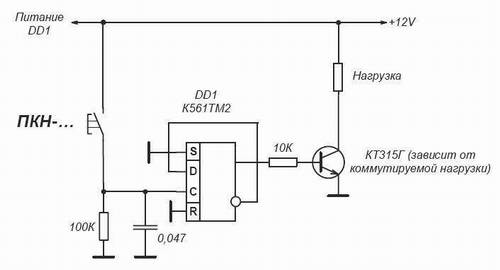

всем добрый день. сразу извиняюсь за свою неграмотность в элэктронике в пту научили только монтажу плат.полазил на сайте есть похожие схемы и вопросы но не могу понять как должна быть правильно собрана схема,насколько я понимаю должен быть транзисторный ключ как правильно его собрать прошу подскажите

это для макета железнодорожного переезда когда состав пересекает один геркон включаются диоды пересёк второй погасли сын просит сделать значит надо

Ну, кажется, я понял идею. Триггер должен включать/выключать мигалку на мультивибраторе. Должен быть транзисторный ключ (с ОЭ) с выхода триггера на питание мультивибратора.
Но это еще не все. Входы микросхем 561-й серии нельзя оставлять неподключенными, поэтому те входы, что подключены к герконам, нужно подключить к резисторам 5-10 кОм, другие концы резисторов на землю (минус питания). Еще совет - подключить герконы не к тактовому входу С, а один к входу R (сброс), другой к входу S (установка), остальные входы на землю (?). Таким образом, один геркон будет точно включать, а другой - выключать, без вариантов.

вместо нагрузки поставь свой мультивибратор download/file.php?id=7527
согласен с SmarTrunk
Еще совет: геркона должно быть 4. Дальние от переезда - на выключение, ближние на включение. В этом случае не важно в какую сторону поедет поезд, даже если 2 навстречу (по разным путям разумеется :))) ).

добрый день спасибо за советы если подключать герконы к R и S входам то придётся ставить по два геркона на каждый вход и разносить их т.к.входы в обратном порядке работать небудут и ещё а какой транзистор дорисован с двумя герконами экономичнее в плане затрат ещё на минус сажать и от не задействованого тригера входы, весящих вообще недолжно быть будет ли это работать с к561ла7 в чип дипе нет ла3 вообще гле ещё где поискать кроме митино
