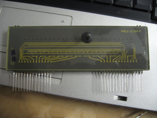

Всем привет! Достались новенькие индикаторы индикаторы 7штук - ИЛЦ2-12/8Л-Р :) Подскажите пожалуйста схемку часиков под них :idea: Заранее благодарю. 8)

переходите в тему про часы на вли!
