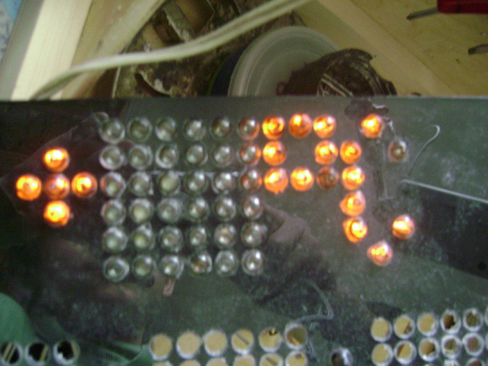

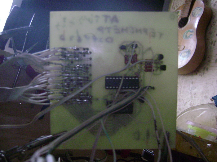

Сделал термометр в своих часиках. Индикация динамическая, матричный индикатор на ИНС-1 + ИН-3. Основание индикатора - оргстекло, покрашенное сзади чёрной краской. Индикатор под размер Электроники-7. МК - ATTiny2313, датчик - DS18b20, дешифраторов два: один - ИД1, другой - диодный 10 линий в 18 линий. Индикация включается программно по нажатию кнопки.
Фото (простите за качество):
Общий вид индикатора:
Плата управления (виден диодный дешифратор):
Блок питания на MAX1771:
Индикация выключена:
Индикация включена (+22 градуса):
Схема, прошивка, плата и т. д. - ждите окончания проекта. Может, накатаю статью.

В порядке критики :))) Между знакоместами надо было сделать расстояние, а то цифры сливаются, да еще при такой малой матрице 6x3.

Расстояние между разрядами - для меня нормально.

ИН-6 надо было выбирать.
А индикация динамическая?

Trigger, а значок градуса лучше бы закруглённым сделать, т.е. убрать 4 лампочки по углам квадрата.
