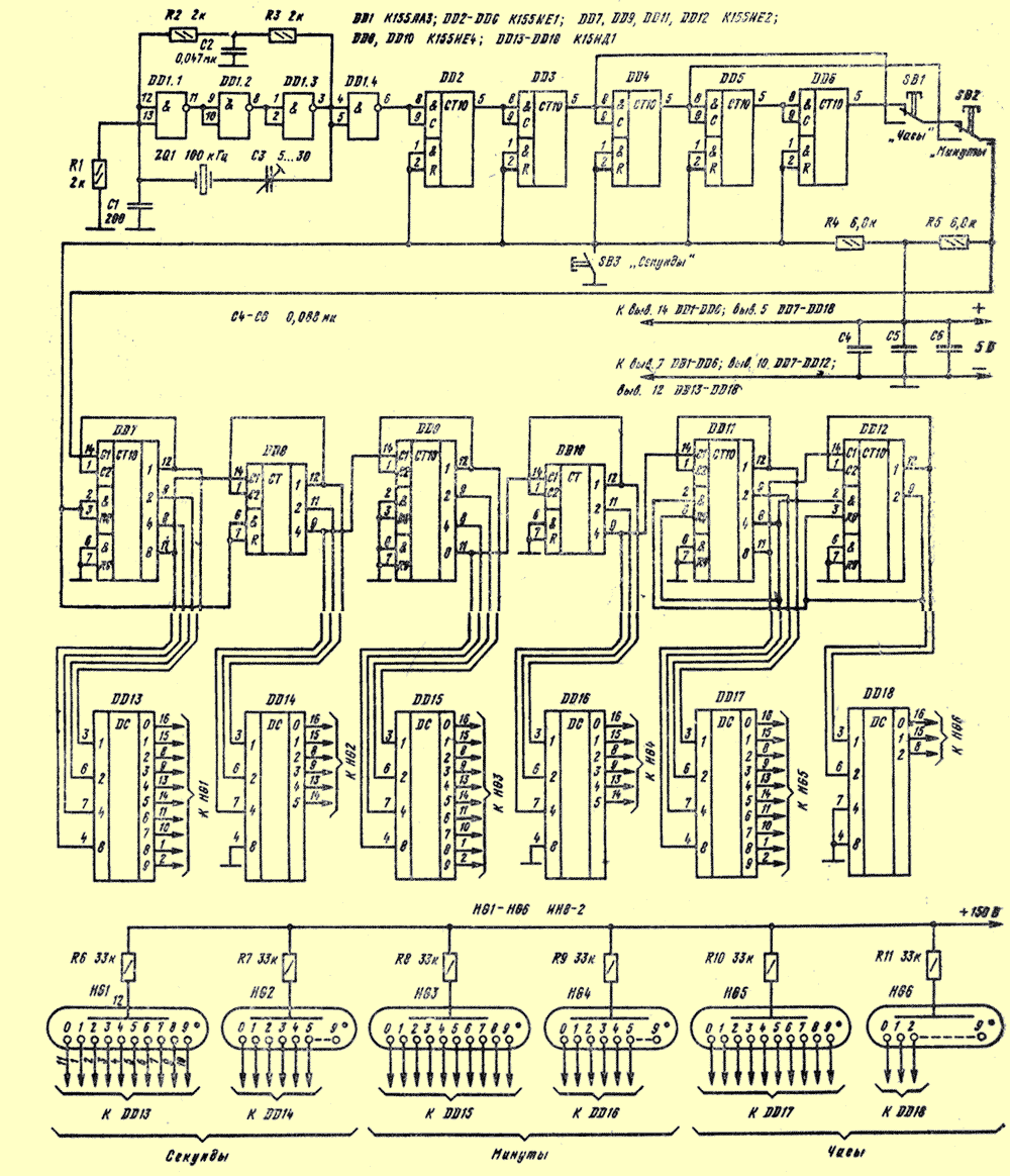

Здравствуйте, уважаемые коты!
В вашем полку любителей часов на газоразрядных индикаторах прибыло...
Тоже захотелось сделать себе такие часы. Часы хочу делать на индикаторах ИН-12 и полностью на микросхемах серии К155 (исходя из того что имеется в наличии).
Хочу делать примерно по этой схеме:
http://radiokot.ru/forum/download/file.php?id=22322
Эту схему выкладывал mikhail.486. И, судя по сообщениям на форуме, по этой схеме делали многие.
По этой же схеме часы делал tereha.
Вот у меня есть пара вопросов по этой схеме... Может быть это и обсуждалось на форуме, но я не нашел...
1. Кнопка "Секунды" вроде должна работать на размыкание, а не наоборот? В схеме ошибка, или мне так только кажется?
2. Можно ли резонатор заменить на 4кгц (опять же исходя из наличия у меня такового и необычного внешнего вида, соответствующего внешнему виду ретро-часов)?
Фото резонатора:
http://www.155la3.ru/images/quartz_ivB_4k_1.jpg
Схему делителя переделать для меня не составит труда, к тому же количество микросхем немного уменьшится.
А вот вопрос в том будет ли вообще резонатор с такой частотой возбуждаться в данной схеме с использованием микросхемы К155ЛА3? И какими должны быть номиналы резисторов и конденсаторов, можно ли как-то их рассчитать?
Есть похожая схема генератора на такой же микросхеме:
http://i046.radikal.ru/1107/b7/f60cef8d91fa.png
Буду рад если поможете мне в этом вопросе. Заранее спасибо.

СообщениеДобавлено: Пт июл 29, 2011 08:57:54
Карма: 22
Рейтинг сообщений: 77
Зарегистрирован: Ср апр 01, 2009 12:32:13
Сообщений: 2024
Откуда: СПб
Вы пишете правильно - в схеме ошибка, кнопка д.б. с НЗ контактами.
Чего мучиться - соберите на ЛА3 "на весу" и проверьте. Ну и у Бирюкова в книжках посмотрите.

Сообщений: 480
Когда то давно сильно помучался с резонатором на 6 килогерц.Упорно отказывался работать или генерил на какойто непонятной частоте и похоже вёл себя как конденсатор.Запустил я его в схеме на транзисторах,какой именно не помню.Можно попробовать вот эти-Радио №11 1980 стр.57.Ещё можно попробовать генератор на 561 серии или 74HC00.

SergVi, лидокорк, спасибо Вам за подсказку. Если еще будут какие предложения буду очень признателен.
Еще вопрос по поводу самого вышеуказанного мной резонатора:
Я полагаю что для подключения его в двухполюсном режиме нужно:
1 и 5 контакт соединить - это один будет один вывод,
3 контакт - это будет второй вывод.
Я прав или ошибаюсь? Подскажите кто знает, пожалуйста.

Откуда: Вильнюс
А я не уверен что это кварцевый резонатор. В таком виде было полно и кварцевых фильтров в технике уплотнения.
Это определяется сколько независимых выводов идет от кварцевого бруска.
Да и кварцы такие запускались на специальных маломощьных транзисторных схемах. На простых схемах с использованием микросхем кОтОстрофически отказывались работать.
Думаю надо попробовать разные варианты включения.Тот резонатор на 6 кгц был с двумя выводами,а на 4 кгц у меня тоже оказался трёхвыводной,такой я запускать не пробовал.Попутно ещё вспомнил-Радио №5 1987 стр.58.Вторая схема как раз с трёхвыводном,но на16 кгц,думаю она подойдёт.Там и номера выводов обозначены.
