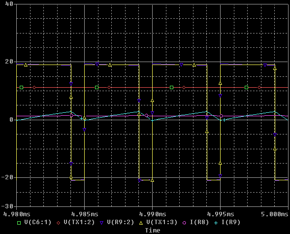

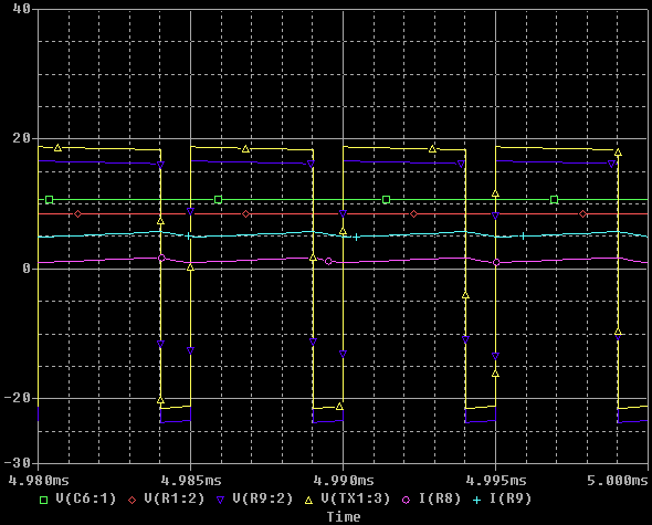

Заинтересовался. Прислушался к мнению Starichok51, что практика - основной критерий истины. Поэкспериментировал с ДГС на плате ATX источника. Эффект есть.
Решил исследовать в PSpice. И что я увидел? На малых нагрузках, когда ток разрывный, эффект от связи дросселей есть. Именно это я и видел на практике, ведь эксперименты были на малых токах.
Вот "перекошенные" нагрузки, одна из которых не обеспечивает непрерывного тока дросселя. Связь между дросселями 0%. Видно, что этот канал (зеленый график) сильно подпрыгнул вверх.
Теперь повышаю связь между дросселями до 99%. Видим, что ток слабо нагруженного канала стал непрерывным! А его напряжение вернулось в норму. Эффект есть.
Теперь увеличиваю ток нагрузки, чтобы оба канала работали в режиме непрерывного тока. Связь между дросселями 0%. Для наглядности увеличиваю активное сопротивление обмоток до 0.5 Ом и "перекациваю" нагрузки в 5 раз. Видно, что менее нагруженный канал (зеленый график) заметно выше.
Теперь увеличиваю связь между дросселями до 99%. Вижу, что пульсации тока уменьшились. Но выходные напряжения каналов совершенно не изменились. Вывод: групповая стабилизация для статической нагрузки в режиме непрерывного тока не действует.
Этот вывод находится в полном соответствии с замечательной статьей "Modeling of cross-regulation in converters containing coupled inductors" http://citeseerx.ist.psu.edu/viewdoc/do ... 1&type=pdf
Вот цитата: "If all outputs operate in the continuous conduction mode (CCM), steady-state cross-regulation is determined by conduction losses and by unequal diode conduction times due to transformer leakages and unequal device turn-on/turn-off times." Так что, Starichok51, все наблюдаемые эффекты по улучшению групповой стабилизации с введением ДГС связаны только с режимом прерывистого тока. Если работать за границей этого режима, никакого эффекта для взаимной стабилизации ДГС не даёт.
cont_99.gif [10.36 KiB]

Вот схема модели:
И проект PSpice для OrCAD 9.2, если кто-то хочет поэкспериментировать.
