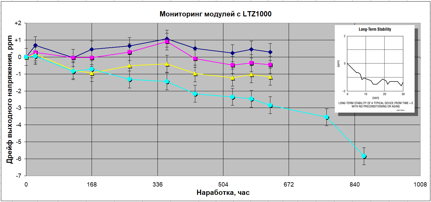

Может кому-то пригодится. Конструкция классического ИОН на 10В с использованием масштабного усилителя с дискретными микропроволочными резисторами в ООС.
Выходное сопротивление 0,1 Ом (сказывается синфазный дроссель). Потребляемый ток 40-50 мА. Ограничение тока короткого замыкания 30 мА. Рабочий диапазон напряжения питания от 14 до 20 В.
Схема и печать во вложении.

Методика сборки ИОН:
1. Комплектация и сборка модулей с LTZ1000.
Предварительно измерялся ТКС критичных резисторов (на схеме выделены цветом). Результаты сводились в таблицу для последующих разбраковки и группирования по комплектам.
Производился монтаж всех компонентов и электротермотренировка собранных модулей в течении 26 дней (624 ч.). Количество испытываемых модулей взято на единицу больше числа изготавливаемых ИОН. По результатам мониторинга один модуль не вписался в типовую зависимость временной нестабильности и оставлен на более длительный срок испытания.
2. Комплектование и сборка масштабных усилителей 10:7.
Поскольку коэффициент усиления масштабного усилителя на постоянном токе определяется сопротивлениями резисторов ООС R7-R15, для упрощения комплектования и наладки этого узла все резисторы разбиты на 3 группы: основные (R7,R8,R13-R15), термокомпенсирующие (R10,R11) и настроечные (R9,R12). К основным резисторам предъявляются самые строгие требования временной нестабильности и температурного коэффициента сопротивления. Эти требования послужили основанием для выбора типа прецизионных метрологических резисторов С5-60(Т) с самыми жёсткими допусками на сопротивление (0,002-0,005%) и малым ТКС (1-2 ppm/°C).
Электрический и тепловой режимы работы резисторов в узле заданы таким образом, чтобы рассеиваемая мощность на каждом резисторе составляла малую часть (1/5-1/10) от номинальной мощности 0,05 Вт, приближая таким образом условия эксплуатации к условиям хранения. В технических условиях на производство резисторов указано предельное относительно изменение сопротивления в течении минимального срока сохраняемости 15 лет, равное 0,01% (100 ppm). При допущении монотонности дрейфа это соответствует средней вариации сопротивления 7 ppm/год. Проведённые измерения фактического отклонения сопротивления от номинального показали, что даже по истечении 29 лет хранения сопротивление каждого из резисторов не вышло за границы производственных допусков 0,002 и 0,005%. Таким образом, применение С5-60Т в узле масштабного усилителя может быть оправданным.
Сгруппированные по ТКС резисторы R7,R8,R13-R15 монтируются на плату масштабного усилителя ИОН будучи установленными в массивный радиатор, обеспечивающий выравнивание температур резистивных элементов без учёта саморазогрева. Радиатор представляет собой фрезерованный на обрабатывающем центре прямоугольный параллелепипед из сплава Д16Т с пятью сквозными отверстиями диаметром 11 мм под резисторы, крепёжным отверстием с резьбой М3 и глухим гладким отверстием для размещения опциональных термокомпенсирующих резисторов R10,R11, изготавливаемых из медного эмалированного провода.
Термокомпенсирующие резисторы R10,R11 предусмотрены для коррекции остаточного ТКН ИОН в узком диапазоне температур. В зависимости от знака ТКН как правило устанавливается только один из 2-х резисторов. Настроечные резисторы R9 и R12 служат для корректировки номинального выходного напряжения ИОН 10 В в сторону уменьшения или увеличения. Их применение вызвано большим относительным разбросом напряжения стабилизации стабилитрона LTZ1000 (до 7%).

Вот это я понимаю ПОДХОД, но есть пара вопросов:
На первой схеме - назначение VD1?
На ней-же VD5 - а конечно понимаю, что защита - но смысл в ней не очень понятен. А шума он не добавит ?
Симметричные дроссели (ли трансформаторы) для помехоподавления - никак не крепятся ? Для столь сурового подхода к остальным узлам как-то странно.
Еще по "-" - как я понимаю весь выходной ток ИОНа проходит через внутренние структуры LTZ1000 - а зачем ?
VD1 - защита устройства от переполюсовки по цепи питания. LTZ1000 при обратных смещениях умирает.
VD5 - защита устройства от перегрузки по напряжению на выходе в случае втекающего тока (например, при последовательном соединении с другими источниками).
Дроссели добавлены в последнюю минуту. Их эффективность я ещё не проверял.
"-" цепь внутри модуля LTZ сходится в сигнальной звезде, задающей нулевой опорный потенциал для ИОН, т.е. это неизбежное зло. В нормальном режиме работы ИОН имеет потенциальный выход и работает без тока во внешней нагрузке. Через "-" цепь течёт только ток делителя ООС 0,5-1 мА, с которым приходится мириться в силу его детерминированности. Полностью избавить "-" цепь от протекающего тока делителя и внешней нагрузки технически не возможно без существенного усложнения устройства. Для этого пришлось бы либо добавлять буферный ОУ в "-" цепь и переходить на двуполярное питание, либо питать масштабный усилитель от гальванически развязанного двуполярного источника.
