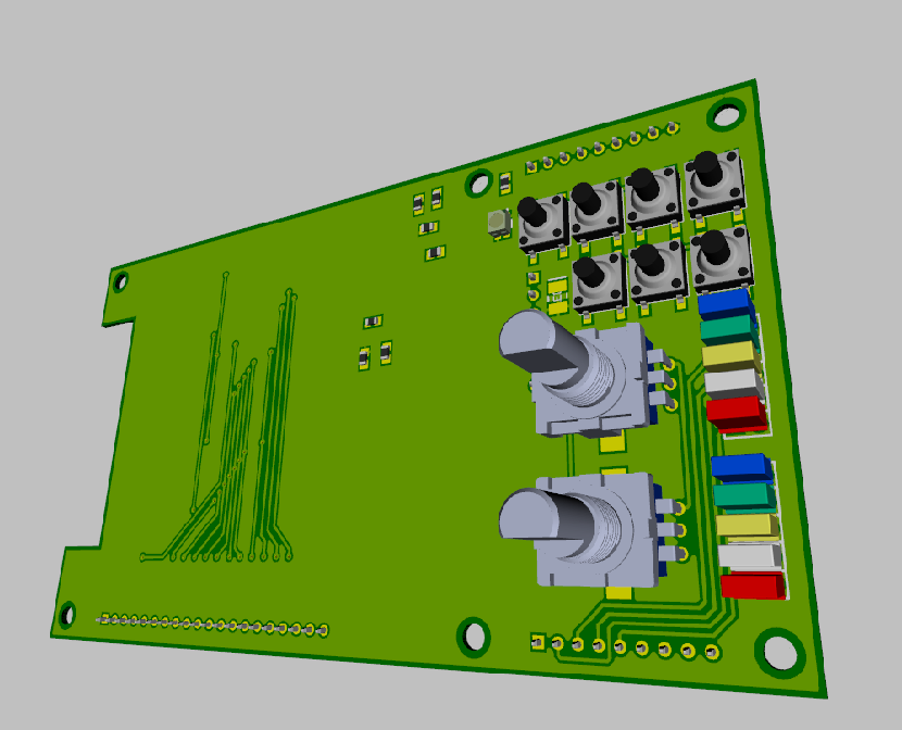

- Сообщения: 53
- Зарегистрирован: Вт ноя 01, 2016 06:32:47
Добрый день.
Большой респект автору за данную разработку.
Я её немного перерабатываю под себя.
Хотелось бы иметь 2 гальванически развязанных канала.
Без вмешательства автора нечего не получится.
Пример во вложении.
С меня разработка плат под любой дисплейчик, файлы (gerber, Drill) для заказа ПП.

Работа над ошибками.Часть1
В процессе помощи в сборке и наладки прибора накопилось множество исправлений и рекомендаций. Некоторые исправления весьма критические. Выкладываю все скопом.
ЖЕЛЕЗО
1. В разводке платы блока индикации и управлении отсутствует контакт с "землей" 13 ноги мс. IC8.
По этой причине не работает часть кнопок. На моей плате запаяна перемычка о которой забыл упомянуть.
2. Операционный усилитель LM358 желательно заменить на низковольтный с RailToRail выходами. Например MCP6002
LM358 в этой схеме работает на нижней границе допустимого напряжения питания. Поэтому нестабилен.
3. Рекомендация. мс. IC8, IC9 настоятельно рекомендуется использовать именно HEF4017B
Другие аналоги не держат необходимую частоту SPI, поэтому может вообще не работать управление прибором.
При использовании менее скоростных аналогов необходимо заливать прошивку с пониженной частотой опроса элементов управления. В этом случае работать становится менее удобно, приходится медленно крутить энкодеры.
4. Рекомендация. Диоды VD3, VD4 платы управления. Желательно использовать именно диоды "Шоттки".
Иначе часть кнопок может не работать.
5. Емкость конденсатора C8 на плате управления в пределах 30-100nf.
Файл разводки печатной платы и схема с исправлениями прилагаются.

ЖЕЛЕЗО
