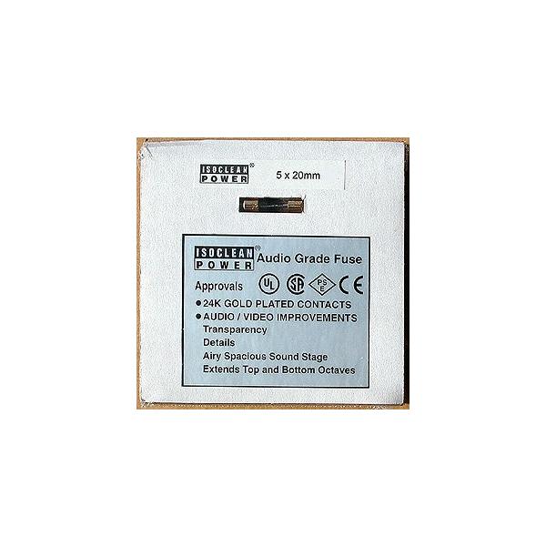

Сообщение kentgaryk »
As писал(а):Даже простой плавкий предохранитель может дать слышимый уровень искажений, т.е. более пары процентов
Конечно, когда возьмешь первый попавший за копейки, да еще направление перепутаешь! :facepalm:
Правильный предохранитель только улучшает звук!!! :))

[uquote="kentgaryk",url="/forum/viewtopic.php?p=3790065#p3790065"]
Изображение[/uquote]
Да это уже рак головного мозга....

Ну почему... Попробуйте поставить предохранитель тупо в разрыв провода АС и послушайте - искажения будут просто режущими уши! :))
Предохранитель - нелинейный элемент, т.к. его сопротивление сильно зависит от протекающего тока.

[uquote="As",url="/forum/viewtopic.php?p=3790120#p3790120"]Ну почему... Попробуйте поставить предохранитель тупо в разрыв провода АС и послушайте - искажения будут просто режущими уши! :))
Предохранитель - нелинейный элемент, т.к. его сопротивление сильно зависит от протекающего тока.[/uquote]
Ху-ню не городи, человек впервые усилитель решил собрать ему тут лапшу на уши развешивают, а если АС подключить не проводами соответсвующего сечения, а проволочкой 0,01 мм искажения будут еще больше не знаете почему :shock: ?!
Чем бы дельным помог!
Для любителей золотоухих слухачей кабелев конденсаторов и предохранителей предложи отдельную тему и там пысай в ушки :music: !

Глубокоуважаемый Amplifier Lamps, а Вы сами-то представляете принцип работы плавкого предохранителя?! Мне думается, нет - иначе не выступали бы тут с опрометчивыми заявлениями... :)))
Тонкий провод - абсолютно не критичен для ЛАМПОВОГО усилителя с его огромным, по нынешним меркам, выходным сопротивлением! Я больше скажу, для хорошего современного динамика вообще выходное сопротивление усилителя не критично - меняется только его полная добротность, что легко учесть при расчёте оформления. Сопротивление было критично для допотопных динамиков с их несовершенной конструкцией, малое выходное сопротивление усилителя тормозило их катушку, из-за чего в диффузоре возникало ещё одно место с высокой механической нагрузкой, оно и становилось источником нелинейности... Про предохранитель же - возможно, Вы никогда о том не догадывались, но он при протекании тока - НАГРЕВАЕТСЯ! Странно, да?! :))) А при нагревании - его сопротивление растёт... А т.к. тепловая инерция нити незначительна - возникает слышимая тепловая компрессия...

As, ага успешно верю в сказки, вы сами измерьте нам и покажите, что там за искажения получаются и чему их причина ,а то выходит из серии одна бабка сказала....
А еще вопрос зачем на выход унч между твз и ас предохранитель ставить?

Вот и я думаю, зачем? :) Тем более, в ламповом исказителе с его огромным уровнем гармоник... :) Однако, такая "странная" схемотехника встречалась в промышленных полупроводниковых усилителях, инженеры прошлого века вообще отличались буйством фантазии - не то что нынешние, всё строго по даташиту... :)))
